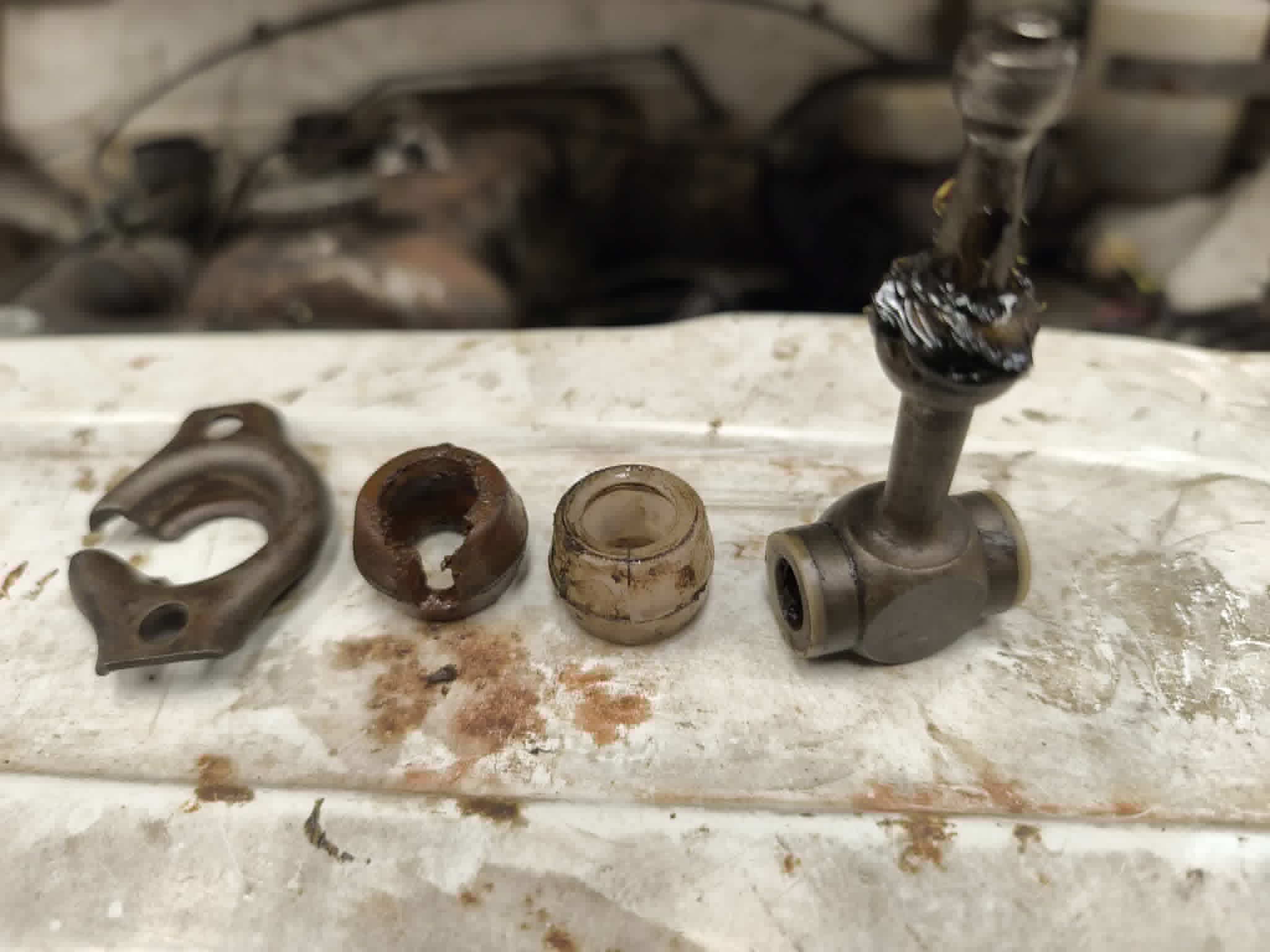

Du coup j'ai changé deux rotules, la moyenne et la grande, je n'ai pas trouvé ou allait la petite.
une des anciennes rotules était coupé en deux, et sur l'autre il manquait un morceau.
Cette opération est assez facile a faire, en mettant le devant du véhicule sur chandelles.

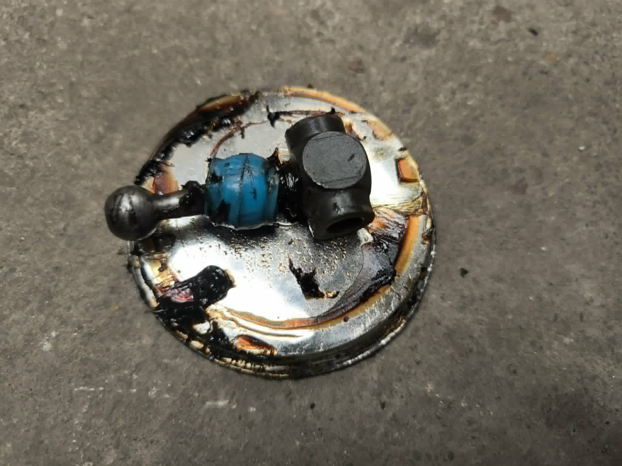

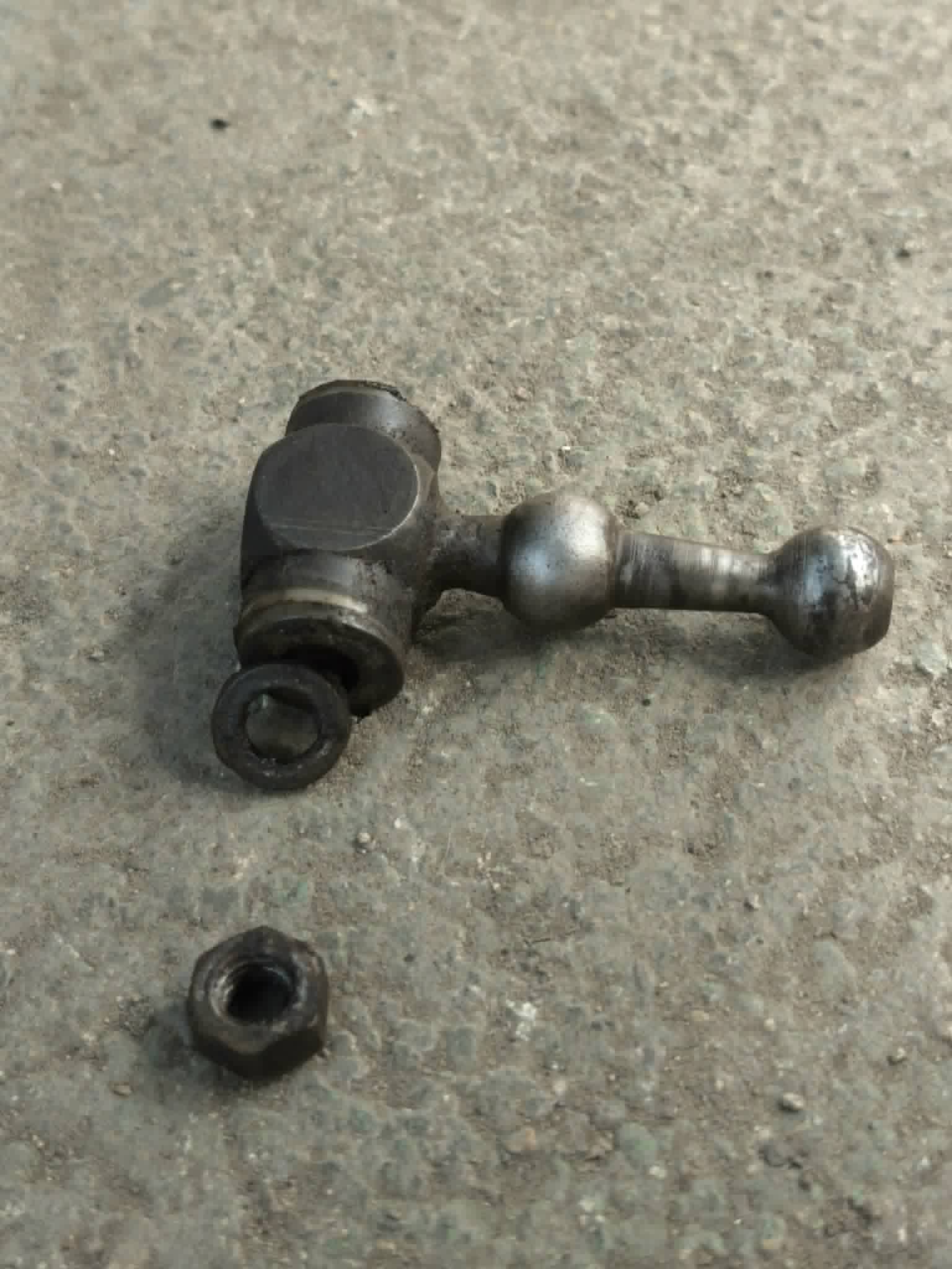

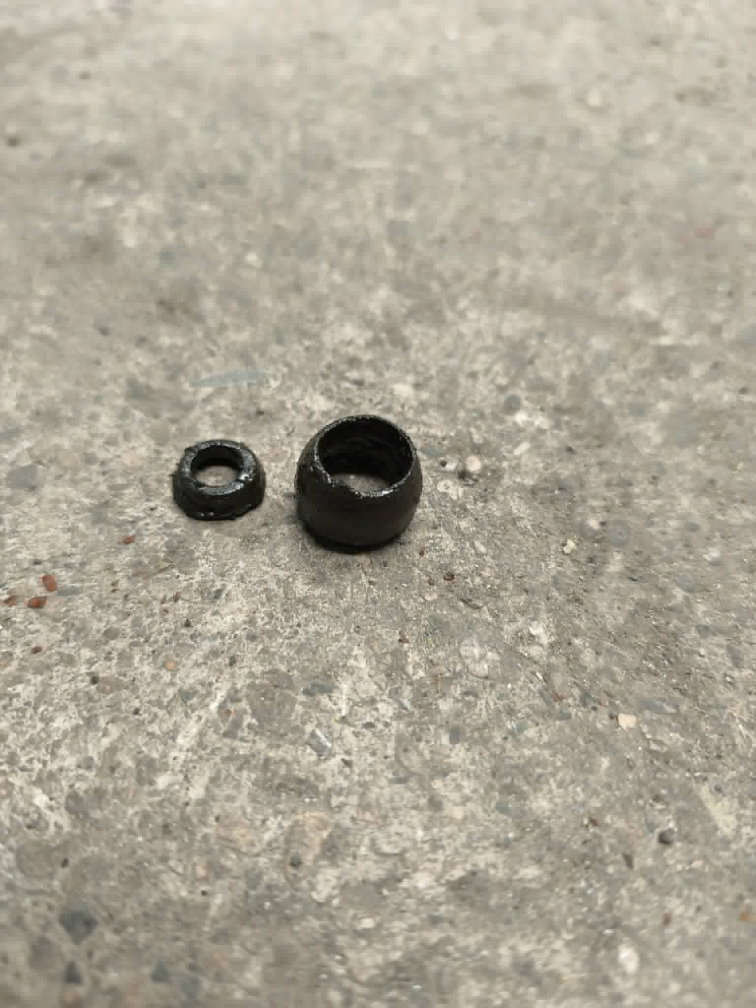

Re: Passage de vitesses suur OPEL REKORD C 1700
Quelques photos du changement des rotules
et merci encore
