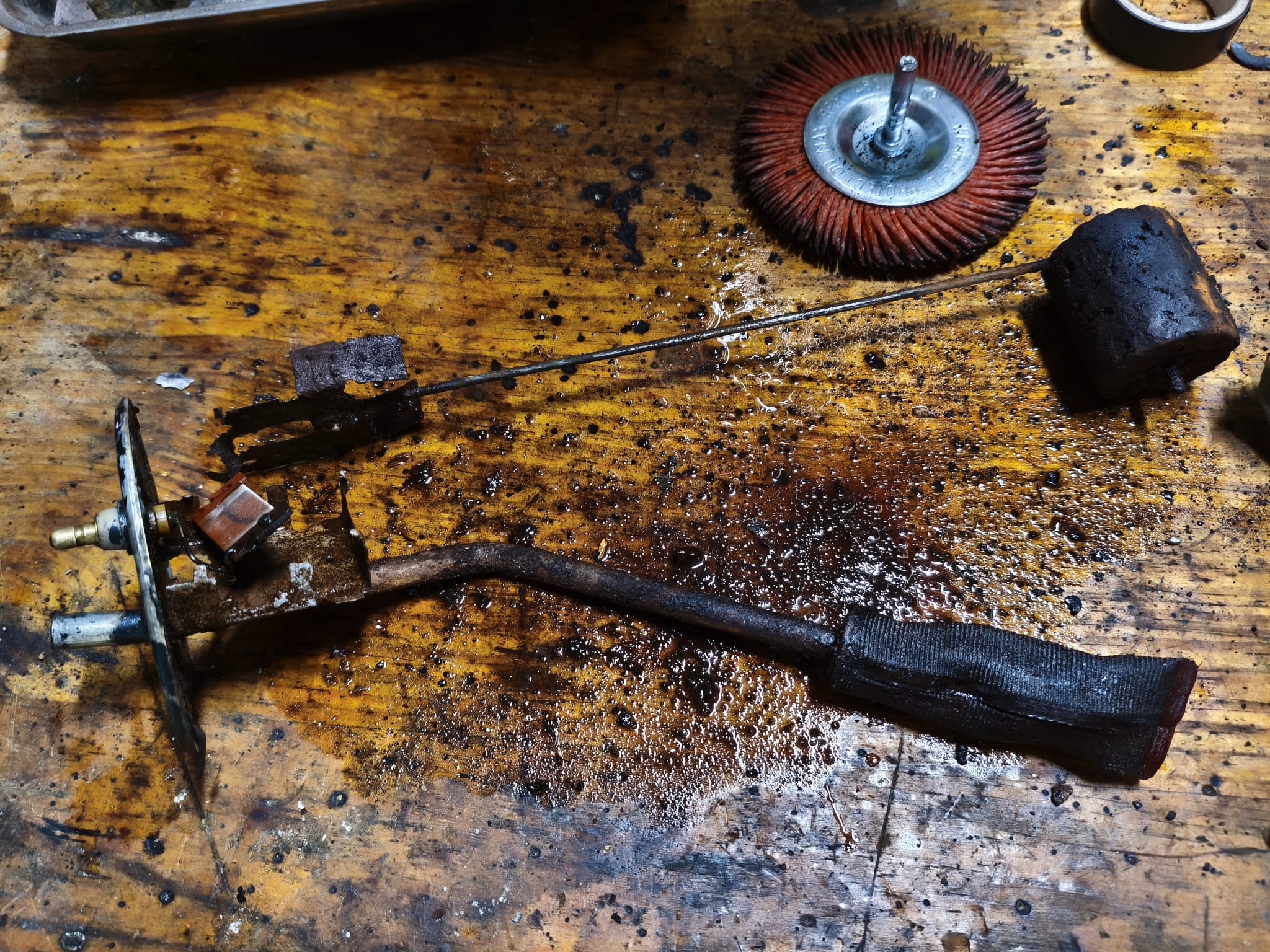

Re: Jauge à essence
MDR, j'avais le pb inverse...la jauge ne décollait JAMAIS. En refisant le joint du pont, j'en ai profité pour démonter le réservoir ET le flotteur et là...surprise:
Complètement bouffé par la rouille...irréparable.
Je suis bon pour en acheter un neuf...A quoi il faut que je fasse gaffe?
Re: Jauge à essence
Outch.. Pas sur que tu retrouve en neuf...
En occase peut être. Mais il faut être vigilant... Au ohmetre, les valeur doivent varier en fonction de la position du flotteur.
Et le flotteur en liège à tendance à ne plus flotter.
Privilégier un flotteur plastique si tu trouves.
