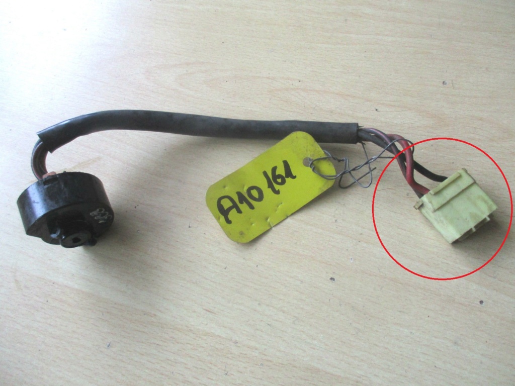

Sauf que a priori , les connecteurs qui vont là , je ne les ai pas ! sauf peut etre celui qui vient du neiman .
Donc tu as les fils avec les cosses (femelles) rien de plus ?

Citation les connecteurs qui vont là , je ne les ai pas
ces deux connecteurs rectangulaires blancs font partie du petit bout de faisceau qui va au neiman.
regardes sur ta colonne de direction en principe il est attaché dessous
Regardes, ça se présente comme ça.

désolé de vous déranger avec mes questions , en fait j'ai trouvé !
Les 3 fiches qui vont dans la boite à fusibles viennent d'un faisceau qui part de juste en dessous du neiman du coup,tout vient bien dans la boite à fusibles . j'avais pas pensé à regarder de ce coté .
