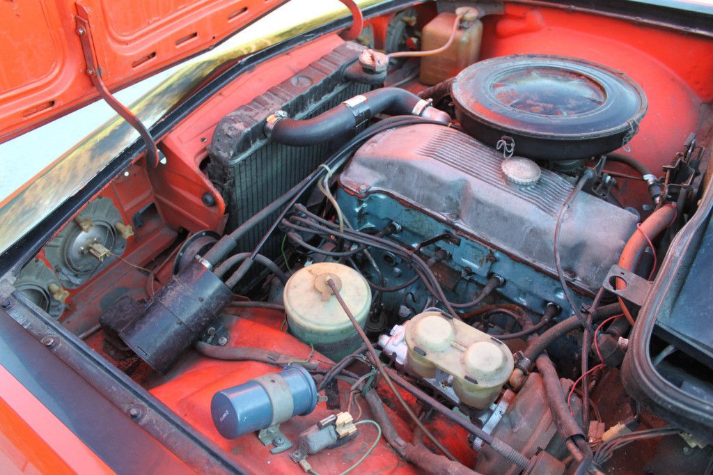

Bonjour , je ne sais pas où passe le faisceau electrique qui va à l'avant de la voiture , pour le passer de l'habitacle vers le moteur et les feux avant . quelqu'un aurait-il l'amabilité de m'aider ? je joins une photo . il est possible que le passage ait été bouché lors du soudage de plaques au niveau du bac a batterie et passage de roues.
meme question avec le cable qui ouvre le capot avant .
merci .

le faisceau sort verticalement sur l'avant du bac à batterie près du cable d'embrayage.
regarde en bas à droit sur la photo.
Dernière modification par mantaluke le mer. 07 août, 2019 21:12, modifié 1 fois.

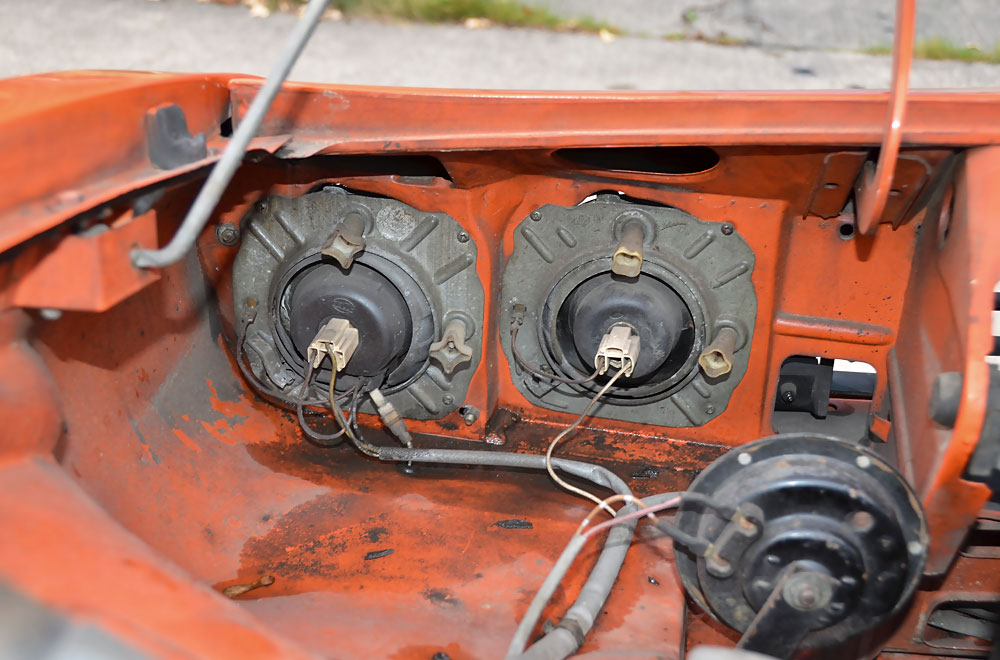

Ici encore quelques photos qui peuvent te donner une idée.
Pour la photo que tu as mis, je pense que les passages encerclés sont pour la commande du kick-down en le câble serrure capot.

merci ça m'aide bien ! je ne savais pas que le klaxon allait ici , je vais pourvoir le monter .
j'ai pas de problemes pour les branchements car j'ai le shema electrique , c 'est pour passer le faisceau , en fait je suppose que le trou a été bouché lors de la réparation du bac à batterie de ce qu'il y avait en dessous c'etait trés attaqué .
