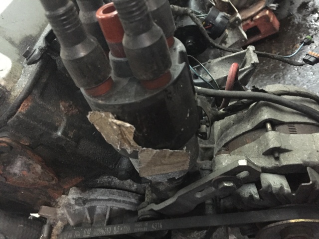

J'avais oublier l’allumeur également qu'il faudra certainement changer pour l'injection que je vais poser car pas de capsule

Quel type d'injection vas tu monter ? Par curiosité, pourquoi ne gardes tu pas l'injection montée sur ce moteur. D'après ce que j'ai pu voir , sur ces moteurs il y en plus un calculateur à part, qui gère l'avance; c'est pour cela qu'il n'a plus besoin d'une capsule a dépression et il y a un troisième boitier qui gère la vanne de ralenti.

Je pense que je vais juste être emmerder pour l’allumeur, je ne suis pas sur d'en avoir avec capsule en bon état...
