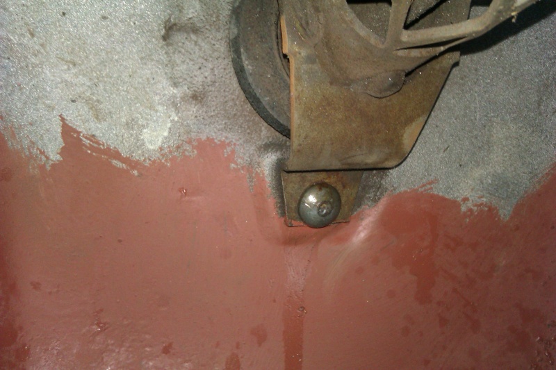

Je suis bien embêté là. La vis qui tient la colonne de direction au tablier a sa tête ronde. On ne peut même pas dire que ce fut une tête hexagonale qui a été arrondie... Je n'ai aucune idée de comment elle a été serré, mais avant que je la perce, si vous avez une idée pour la dévisser...
