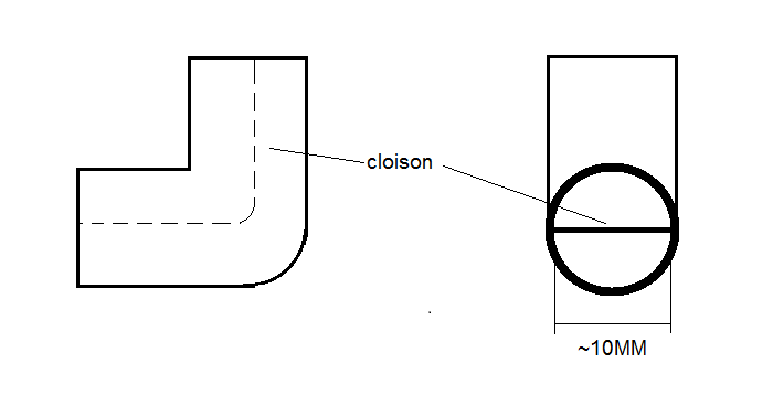

Certainement pas mais comme je disais plus haut cette pièce a encore une autre fonction, guider / diriger les flux d'essence dans la pompe.
Chez un réservoir à plat, l'essence est aspiré par la pompe, ça donne un flux 'tranquille' à l'entrée de la pompe, chez un réservoir debout comme chez les Kadett / Manta Ascona B la pompe est montée dessous le réservoir, l'essence arrive par gravité dans l'entrée de la pompe et ça donne des turbulences qui réduisent l'alimentation de la pompe et avec ça le risque que la pompe tourne partiellement à vide.
Il faut pas se tromper dans la capacité de ces pompes, une bonne pompe déplace facilement 200ltr. / H. (besoin ou pas)
Avec un diam. intérieur de 10MM l'essence passe avec une vitesse de O,70 Mtr / seconde.
Si tu regardes cette pièce de prés tu vois ça:
Le 'coude' est cloisonné.
Une autre raison pour l'installation de cette pièce dessous un réservoir debout est la fonction de pré-filtre.

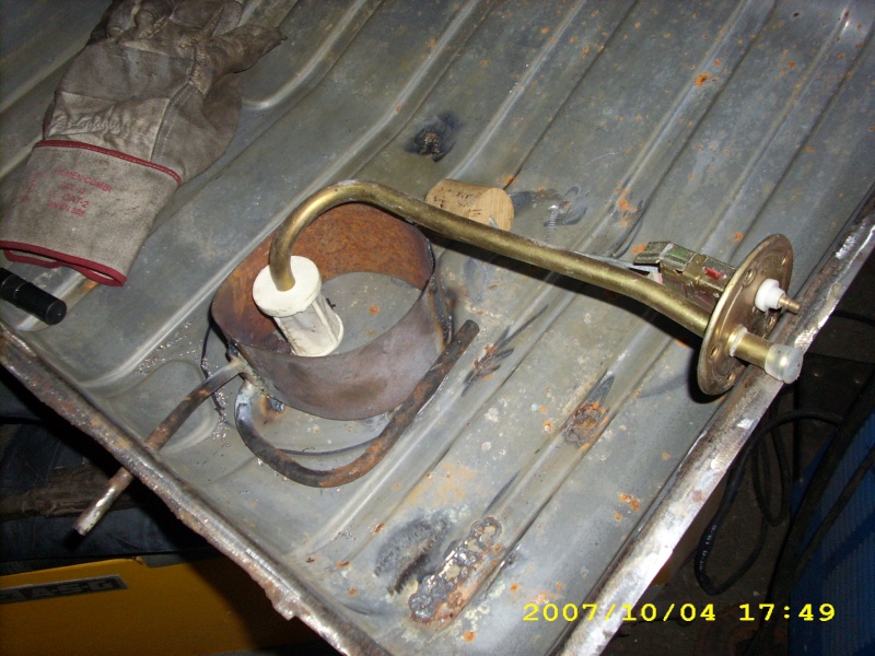

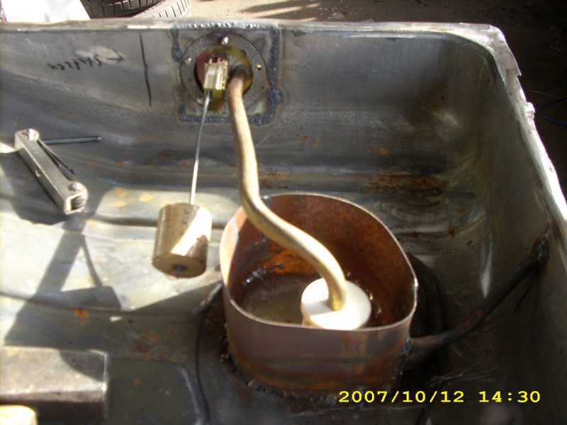

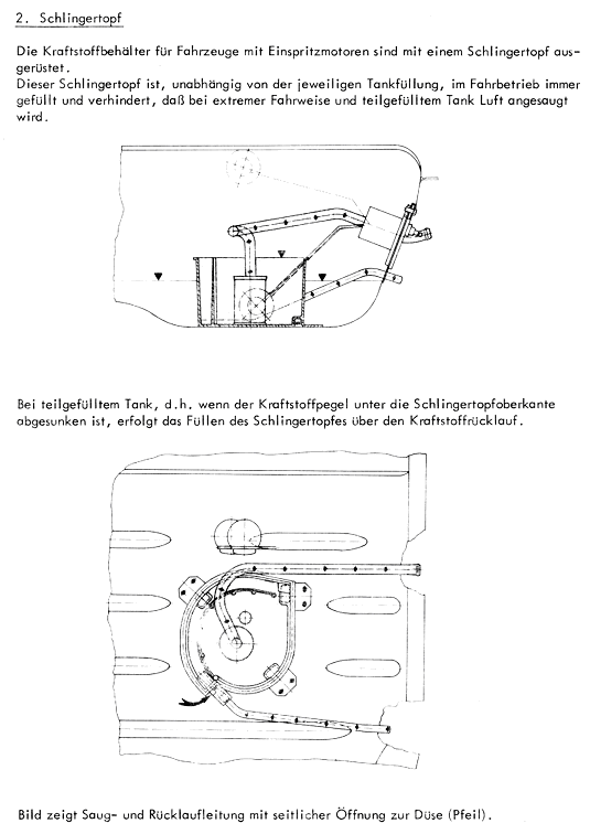

Un réservoir à plat pour un moteur à injection est équipé avec une petite partie dans laquelle la pompe aspire et le surplus est refoulé, c'est pour éviter qu'n cas de 'demi réservoir' ou moins la pompe aspire d'air.
Avec cette construction il y a très peu de chance qu'il y aura de saleté aspiré par la pompe.
Chez un réservoir couché la superficie du fond de réservoir est environ 60 x 60 cms = 3600 cm² chez un réservoir ‘debout’ c’est environ 60 x 10 cms = 600 cm² par conséquence la concentration de saleté sur le fond du réservoir est beaucoup plus grande et il y a donc beaucoup plus de risque que cette saleté rentre dans la partie aspiration / refoulement.

Tu peux le faire.
Voici comment un réservoir injection position "à plat" se présente à l'intérieur.
Messages : 11852
C'est bien ça?
C'est bien ça, le retour remplit d'abord la petite cuvette (comme ça la pompe peut toujours aspirer de l'essence) et le reste du retour va dans le réservoir.
