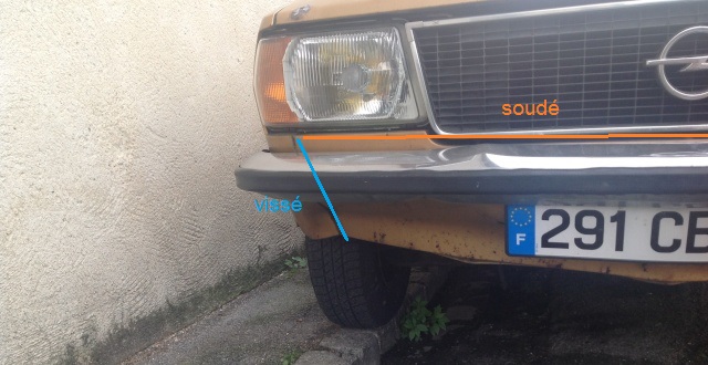

A moins que le choc ait "désoudé" la jonction des deux, mais il me semble qu'il y a en plus des "griffes" avec les boulons. Ou alors, c'était peut-être juste collé.
Dis-moi ce que tu penses des photos, vues de dessous.
Voici:
La jupe fait bien partie de la carrosserie elle est soudée pour contribuer à la rigidité, les ailes sont simplement boulonnées à la carrosserie pour rendre les réparations moins coûteuses.

Pour la jupe, je vais me contenter de la redresser sans l'enlever.
