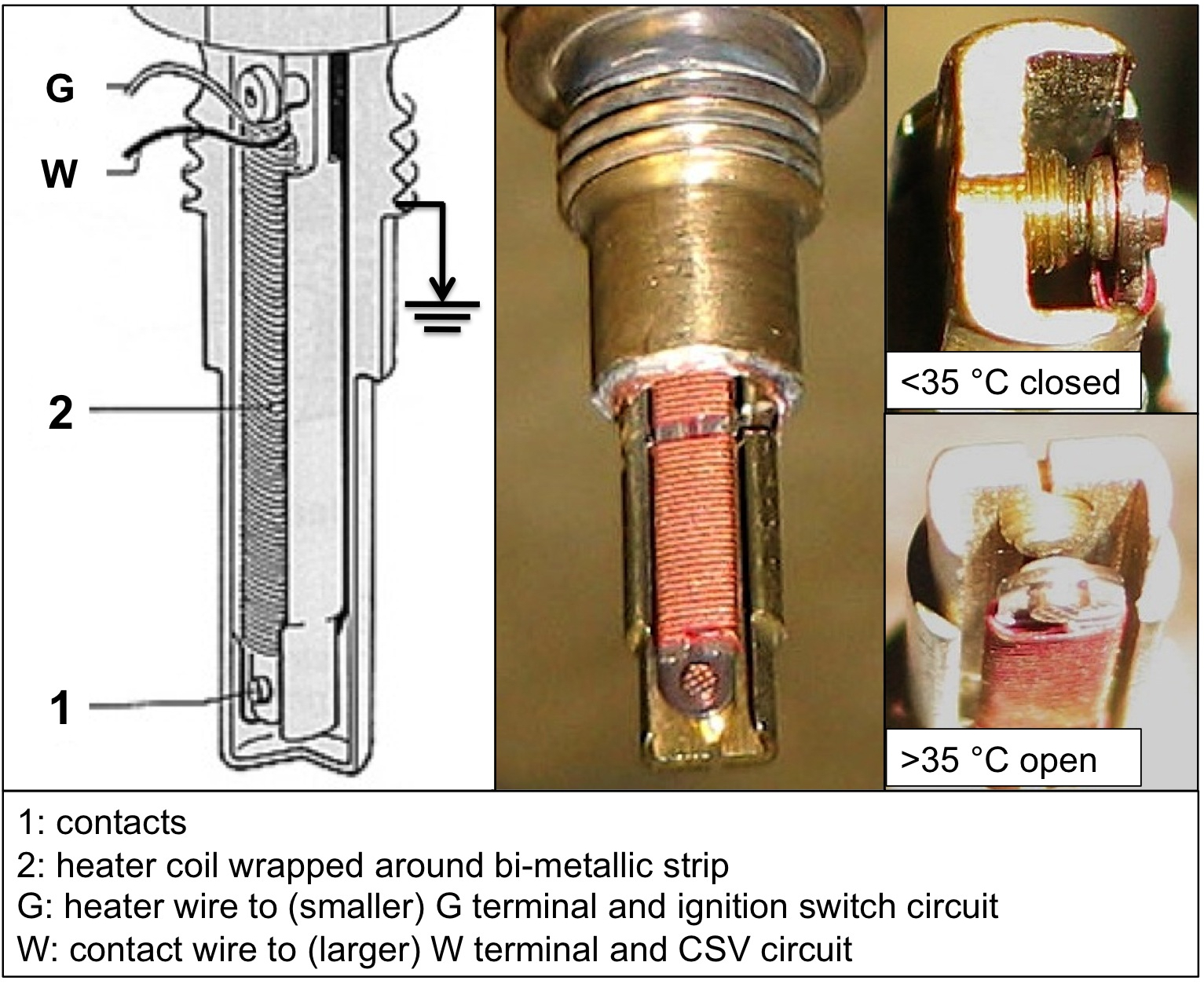

Ça m'étonne pas !
Avez vous bien lu: 35°C / 8 sec. ?
Donc ça veut dire qu'il fait contact / actionne l'injecteur départ à froid dés que la température du moteur est descendue au dessus les 35°C et qu'il reste fermé pendant 8 sec.
Il coupe le fonctionnement de l'injecteur de départ à froid en 8sec au dela de 35deg, je pense.
