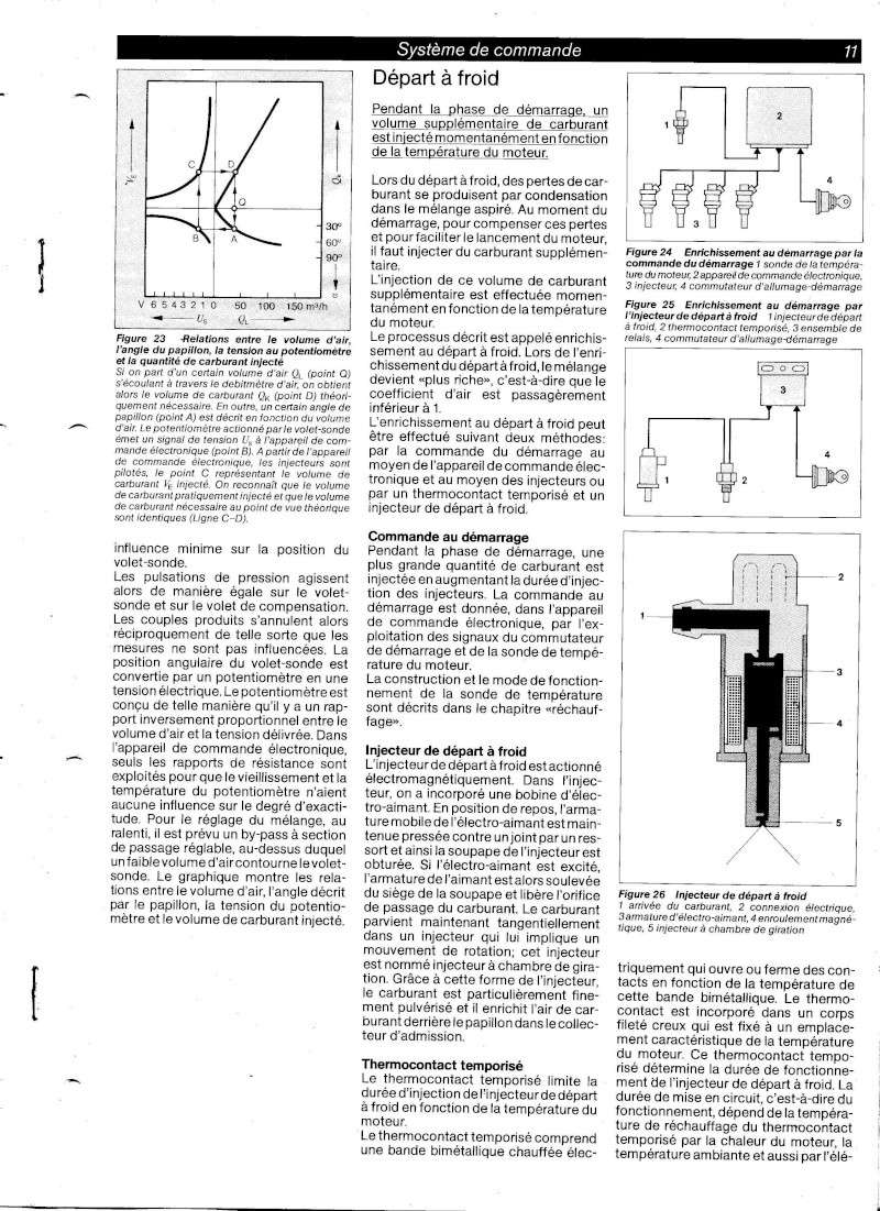

Il est commandé par le tiroir additionel. S'il n'est pas prévu sur ton injection tu dois pouvoir l'alimenté en direct avec un inter depuis le tableau de bord.
- Eric M
- Messages : 11448
Le plus simple c'est de mettre un Té sur la rampe de carburant pour alimenter directement l'injecteur. Ensuite tu branches un des fils du connecteur de l'injecteur à la masse et le second sur un + après contact en intercalant l’interrupteur.

pas sur Eric, il ne sont pas alimenté en 12v les injecteurs?
par contre pour etre certain tu peu te reprendre sur l'alim d'un autre injecteur et branché l'interupteur sur le 5eme injecteur.
il faut reprendre les 2 fils qui viennet de l'injecteur ou tu "pique le courant" car si tu met la masse en direct tu risque d'ouvrir les injecteurs en continu (de mémoire c'est le + qui est permanent et la masse commandée par le calculateur, ou alors c'est pour le rupteur
Le cinquième injecteur est commandé par la grosse sonde marron dans le boîtier thermostat.
C'est une sonde thermique avec une durée de fonctionnement temporisé (10 sec. ?)

kadett power a écrit : ↑lun. 19 août, 2013 07:18pas sur Eric, il ne sont pas alimenté en 12v les injecteurs? [...]
C'est le montage que j'ai sur ma Diplo... ça marche plutôt bien.
Mon inter est un bouton-poussoir que j'actionne 2 à 3 secondes en cas de grand froid. Si Hervé veut s'en servir pour "enrichir" plus que pour "aider" au démarrage, il vaut mieux prévoir un inter à position fixe.
Sans doute, mais ce n'est pas un montage d'origine.
