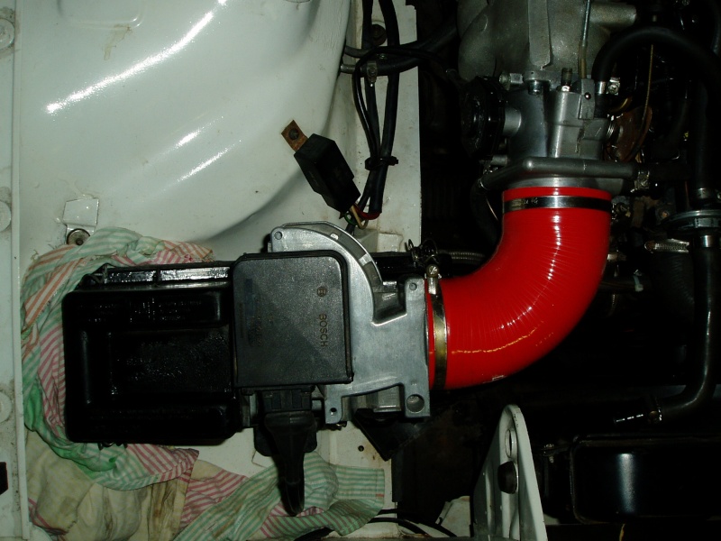

J'ai un 735i débitmètre modifié avec un corps papillon d'une CIH 6 cyl. sur mon moteur.

En photo, on ne voit rien, il faut vraiment se pencher sur le débitmètre et corps papillon pour voir quelque chose, c'est que le filtre à air / débitmètre qui est légèrement déplacé.
J'ai fais cette modification parce que j'ai un moteur 2,5 qui ne pouvait pas assez respirer.
J'ai monté l'électronique de l'Opel dans le débitmètre BMW, puis j'ai modifié la tension du ressort à main des données de la sonde Lambda à bande large.
