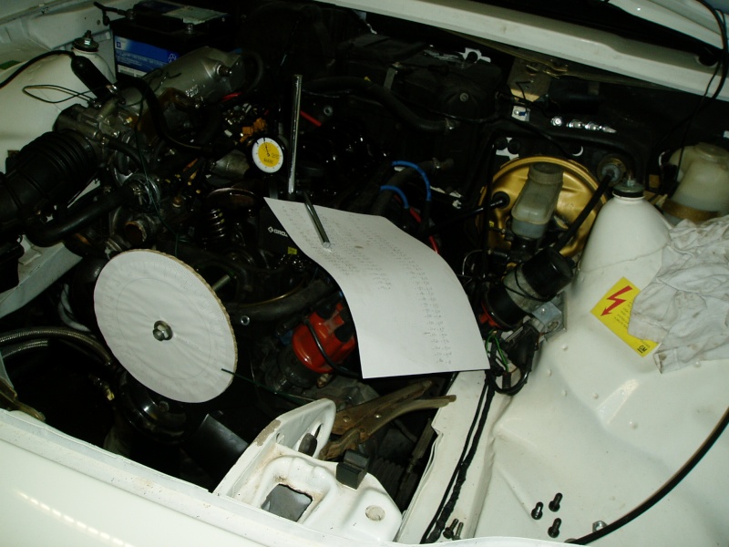

Comme disait Maxor, généralement c'est marqué au bout de l'arbre (coté dernier cylindre) mais il y a aussi pas mal des arbres rectifiés et USÉS, là il faut mesurer et faire le diagramme, un boulot intéressant !

Comme tu peux le voir sur la photo, ce n'est pas la peine de sortir l'arbre de la culasse, on peut le mesurer dans le moteur.
