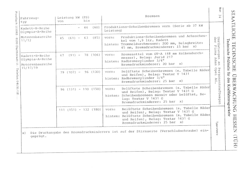

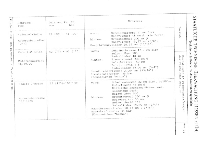

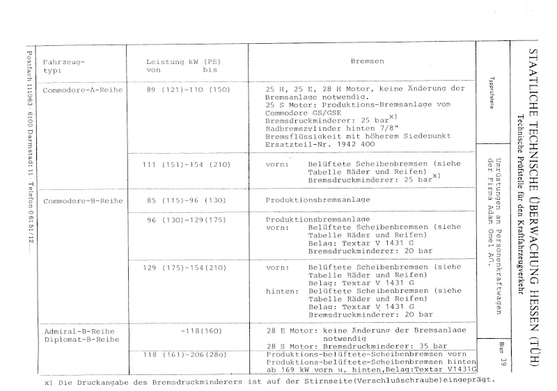

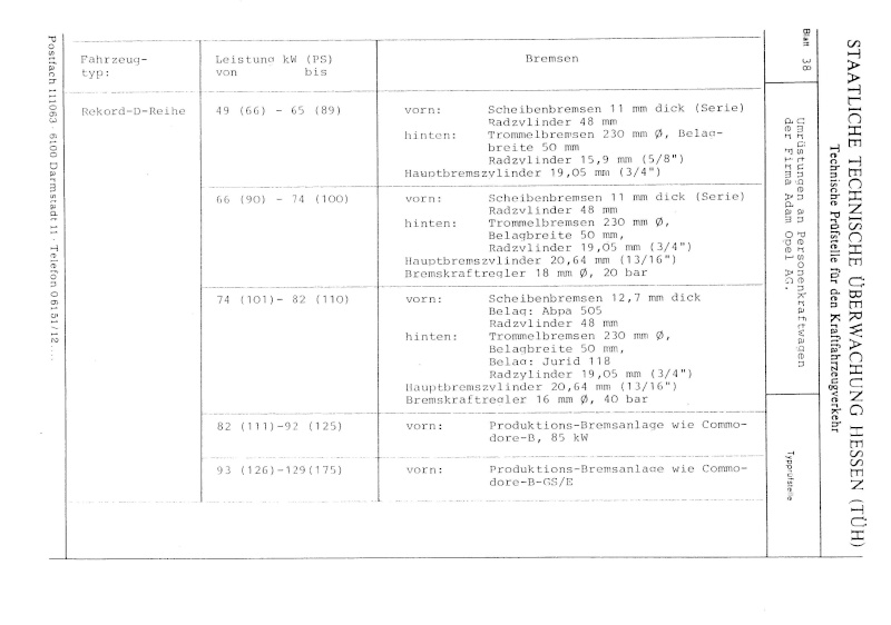

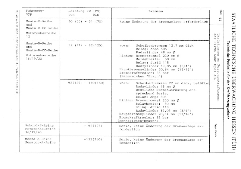

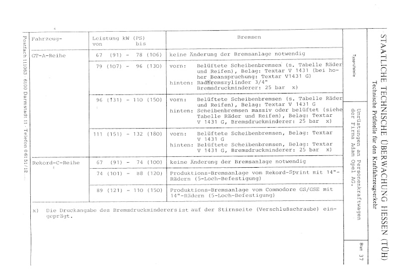

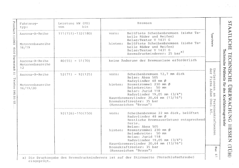

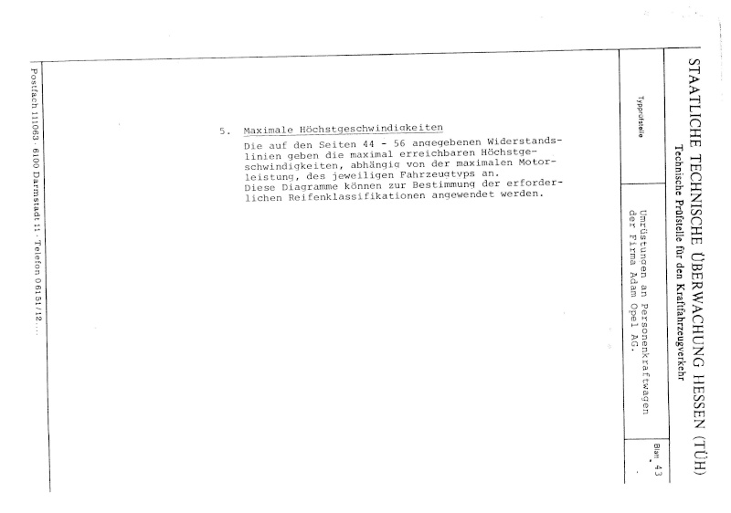

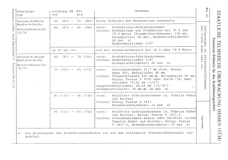

quelque photos
herve.l
Messages : 556
Message par herve.l »
hallucinant ce wim!!!!!! la bible de l opeliste !!
bravo
pedro62
Messages : 579
Inscription : jeu. 01 mars, 2012 23:39
Localisation : haillicourt
Message par pedro62 »
tu l as dit Hervé une vrai bible :oui:
marsgt
Messages : 1779
Message par marsgt »
Je dirais mëme le Dave de l'Opel Ancienne ! :lol:
