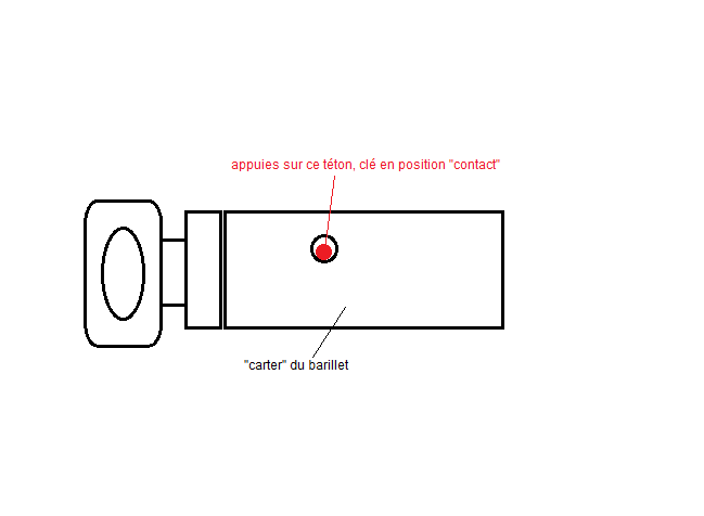

Normalement ce n'est pas obligatoire de démonter le support, seulement tourner la clé dans la position "contact", appuyer le téton et tirer le barillet.
