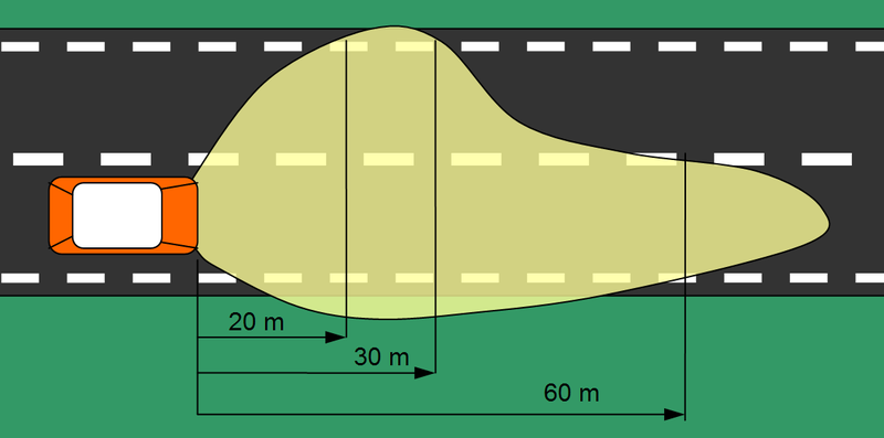

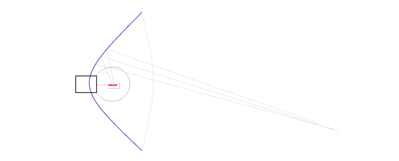

La différence entre un phare pour la circulation à droite et circulation à gauche est plus que seulement le verre, aussi la parabole est différente.
Si vous regardez bien une parabole de derrière vous voyez que l'encoche pour le placement de l'ampoule est légèrement décalé du centre qui fait que l'ampoule n'est pas placée "droite" mais légèrement orientée vers gauche ou vers droite.
Le résultat est que chez les phares 'continentaux' la partie droite de la route est éclairé sur une plus grande distance que la partie gauche.

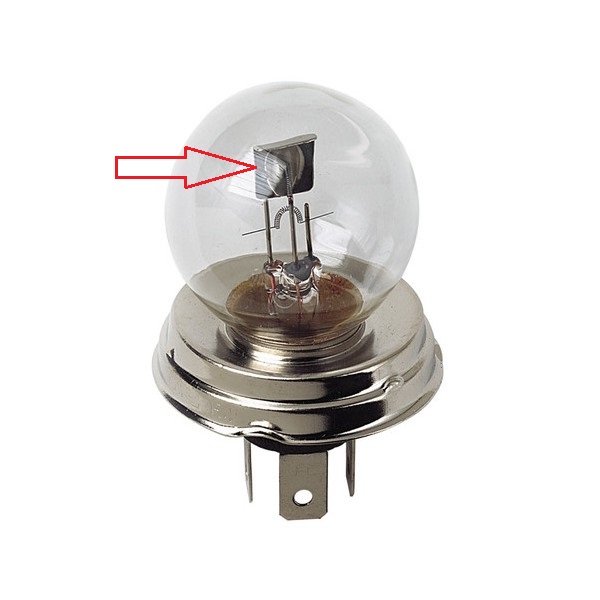

C'est la position de ce petit miroir dans l'ampoule qui est à l'origine de ça.
Regardes la fonction de ce petit miroir.

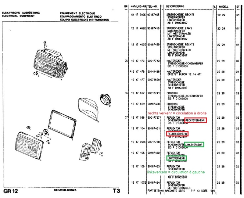

Ici une page du catalogue pièces détachées de l'Opel Monza Senator ou les différentes paraboles pour la circulation gauche et droite sont marquées.
