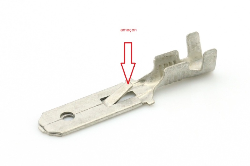

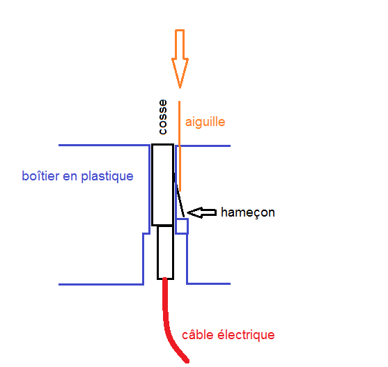

Probablement ton problème est du à l'hameçon des cosses de câble.
Le montage des cosses de câble dans le boîtier est comme ça:
Pour sortir le câble il faut pousser le câble du bas vers en haut puis faire entrer une aiguille à coté de la cosse pour repousser l’hameçon, puis retirer le câble avec la cosse du boîtier.

Merci, j'ai reussi a tout démonter, mais j'ai massacré mes doigts au passage et poussé quelques :censored: !!!
Ca paraissait simple pourtant :sic:
