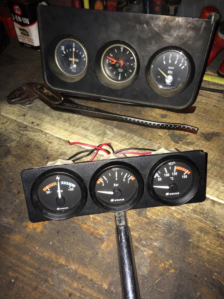

Voila le problème, quand je branche mon mano de pression d'huile (le EQUUS) il m’indique une pression d'huile de plus de 7 bars :ref: J'ai essayé un autre de Manta et lui me donne 3 bars, donc c'est bon.
Mon mano est HS? ou il y a une autre façon de le brancher?

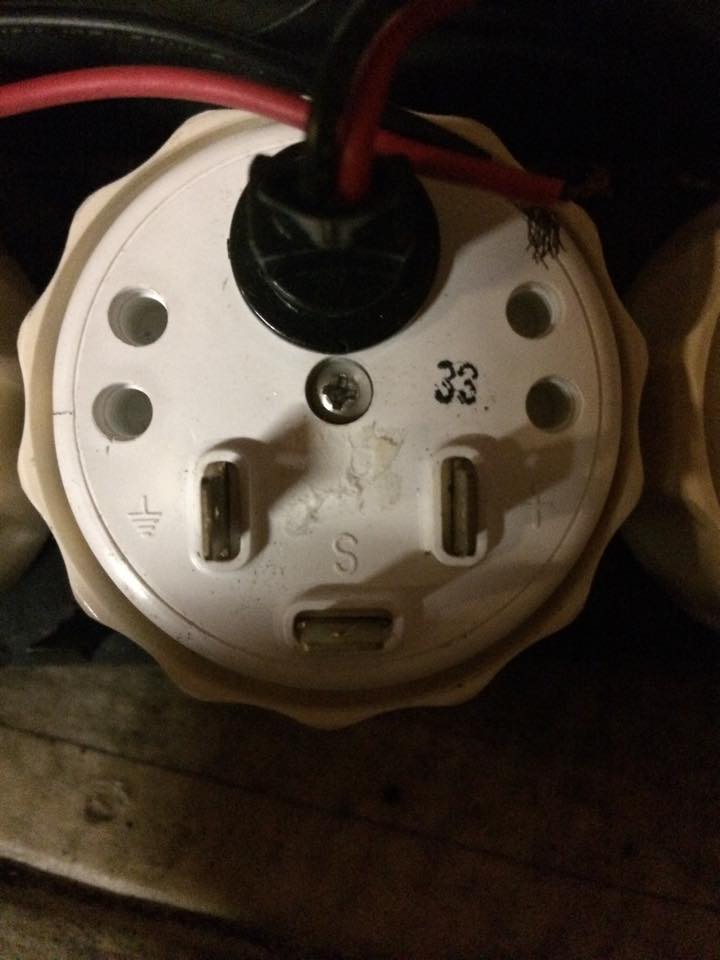

Le + ok
en face: la sonde
le S: la masse
Merci de votre aide.

S= sonde
et "l'arbre" c'est le sigle standard pour la masse ;)

OK, mais ça marche pas quand même.
Des que je branche comme tu dis il monte direct a fond :sic:

C'est sûrement un problème de calibrage entre ta sonde et le mano. Il faut obligatoirement que les deux soient compatibles et pour le branchement je confirme , S=Sonde et "l'arbre" est la masse.
Messages : 11760
:+1: J'ai déjà eu le cas de "fausses données" (genre mauvaise T° d'huile),car le mano VDO (origine Audi) était gradué jusqu'à 170° et la sonde était prévue pour un mano gradué jusqu'à 150° ...
Depuis je fais plus attention à ça. :oui:
