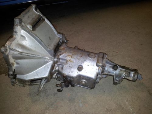

Message par Duddits »
Bonjour.
Qui pourrait me dire de quel modèle vient cette boîte ??
:jap:

Justement Gillou, jeudi, quand je l'ai déballé, je me suis posé la question vu qu'elle ne ressemblait pas .....
Utilitaire, d'où le deport pour le levier.... :sic:
Dernière modification par Duddits le sam. 07 mars, 2015 19:07, modifié 1 fois.
Mes observations;
-La cloche d'embrayage semble à celle d'un CIH.
-La fourchette est commandée par un câble donc pas un Blitz ni une Kapitän / Admiral.
-La trappe d'inspection en bas je n'ai jamais vu sur une Opel.
-Les deux renforts en bas non plus.
-Presque en bas, coté gauche, il y a un trou en plus, pourquoi ?
-Au niveau du démarreur il y a un gros trou non taraudé comme chez les premier CIH (rouge).
-La boîte est bien une comme une boîte Opel, mais celle d'un Blitz était beaucoup plus grosse.
-Il me semble que l'arbre primaire a 14 cannelures comme les voitures Opel, le Blitz avait moins de cannelures.
-On a se servit de l'endroit ou se trouve normalement le mécanisme utilisé pour les versions 'levier à la colonne' pour placer le levier de vitesse au plancher mais avec une pièce adaptateur.
Je dirai que c'est pour un véhicule plus ou moins commercial avec le moteur reculé en rapport de la position du conducteur, mais aucune idée pour quel véhicule. :84:

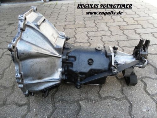

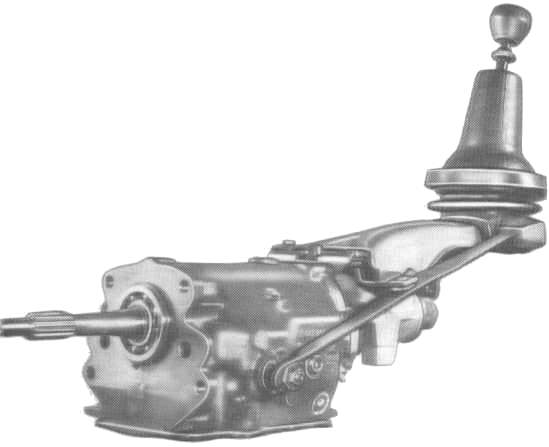

Ici une boîte pour la version levier à la colonne de direction.
Une boîte levier au plancher d'une Senator / Omega / Rekord E.
Une boîte d'une Ascona / Manta / Rekord A, B, C, D.

je me suis planté en donnant la boîte à Gilles c'est une boîte de Bedford que j'avais depuis longtemps je vais procéder à l'échange.. Je regarderai chez moi mais je dois avoir la bonne dans le stock
Ps : pour info cette boîte était monté sur un petit Bedford avec un moteur Opel adapté il me semble !
@ Duddits / Mathieu, après pris connaissances des mésaventures de Monza84 avec sa boîte Getrag qui provient d'une diesel je me demande est ce que la cloche d'embrayage de cette boîte est aussi d'un diesel ? regardes les renforts à l'intérieur.
J'ai vérifié les références de la cloche d'embrayage pour l'essence c'est 6 62 029 / 90129982 qu'est ce que marqué sur ta cloche ? la référence d'une diesel je n'ai pas.
Vu que l'entre-axe vilebrequin - rotor démarreur est nettement plus grand chez un diesel j'ai comparé les couronnes des 2 moteurs, la couronne du volant moteur d'un essence a 142 dents celle d'un diesel seulement 127 dents, il y a donc une grande différence auprès du démarreur, logique mais pas dans ce sens.
L'utilisation de cette boîte même reste toujours un devinette pour moi.
