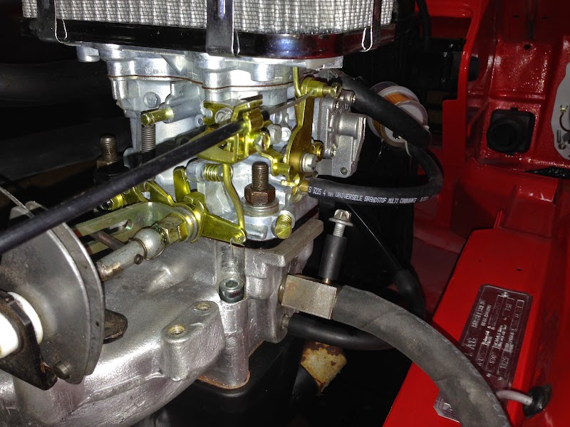

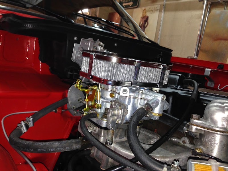

L'un d'entre vous peut-il me dire si mes durites de vapeur d'huile, carbus et cillecteur semblent branchées correctement ?
C'est un carbu Weber 32/36
Merci

Messages : 6525
on ne voit pas bien ou va le gros tuyau qui sort du bossage sur le cache culbuteurs, en principe il doit se brancher sur la boite du filtre à air afin de ré-aspirer les vapeurs.
On ne voit pas non plus ou va le petit tuyau qui sort de l'embase de carbu, il devrait se brancher sur la capsule de l'allumeur.
très beau montage du double corps vertical :lov:
la vis qui bouche le raccord de dépression vers le mastervac n'est pas forcément étanche, je rajouterais un collier de serrage pour éviter toute fuite qui appauvrit le mélange et diminue l’assistance.
Le radiateur me parait petit pour un CIH

Salut,
@Mantaluke, merci pour tes infos, le gros tuyau est effectivement branché sur le foltre a air du carbu, le petit tuyau de l'embase du carbu va bien aussi se brancher sur la capsule de l'allumeur, donc a priori je dois avoir bon. Pour la petite vis qui bouche le raccord de depression, c'est un montage provisoire en attendant de lire vos réactions, du coup, comme ça n'a l'ai de choque personne je vais mettre un truc plus pereine.
En tous cas merci beaucoup car ça me confirme que le montage est bon.
