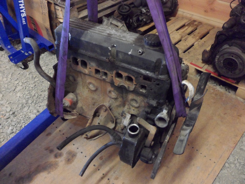

Bon décidément je crois que ce moteur, un 2.2 acheté à un membre du forum pas très recommandable, va encore me donner du fil à retordre avant de pouvoir trouver sa place dans le beau compartiment moteur que je lui ai réservé. Plus je bosse dessus, plus il me fait mal au coeur. Il me faut de la motivation pour aller jusqu'au bout. :muah:
Bon j'essaye de le rendre plus présentable que l'état dans le lequel je l'ai récupéré...
J'ai déjà passé un peu de temps par ci par là à le dépouiller et le brosser. Bon il a meilleure mine, je commence déjà à penser peinture, mais il y a encore du boulot à envisager avant. Et notamment décider si je le démonte intégralement pour le refaire (ça c'est ce que mon côté ange me dit ^^). Ca serait dommage de le faire tout beau pour se rendre une fois monté et en marche, qu'il ne tourne pas super bien... Mais dans le même temps, mon petit diablotin me conseille de le peindre à l'arrache, monter la boite, balancer le tout dans la caisse et voir ce que ça donne, surtout au niveau des compressions. Mais quand je vois l'état général du moteur en de certaines pièces, je me demande sérieusement comment il était stocké. Un bon bain de jesaispasquoi pour nettoyer sur les conduits d'eau; et je pense qu'il a du prendre pas mal de dépot et de poussières dans les conduits d'admission... :/

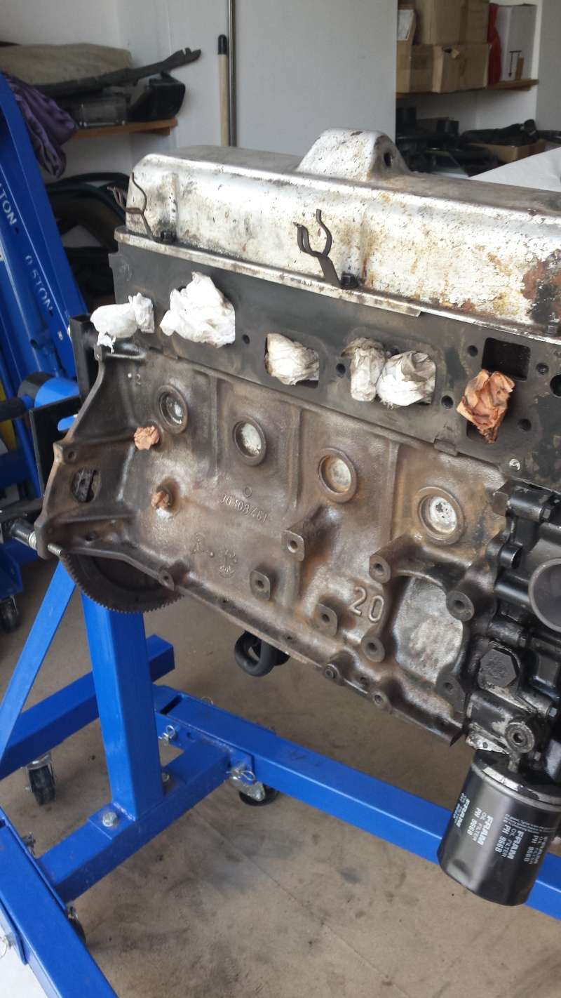

Il y a aussi deux vis cassées sur lesquelles je vais bien de casser les dents: une vis de collecteur dans la culasse, et une autre dans le bas du bloc du même coté. Et ma précision à percer des trous bien centrés ne m'aide pas trop :/
Bref là j'en suis là (l'allumeur en moins :) )
J'ai déjà remarqué que le boitier d'eau qui était fourni dans un carton annexe n'ira pas. J'ai le modèle avec les points de fixations bien plus éloignés que ce qu'il faut ici...

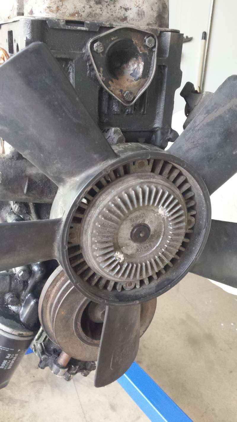

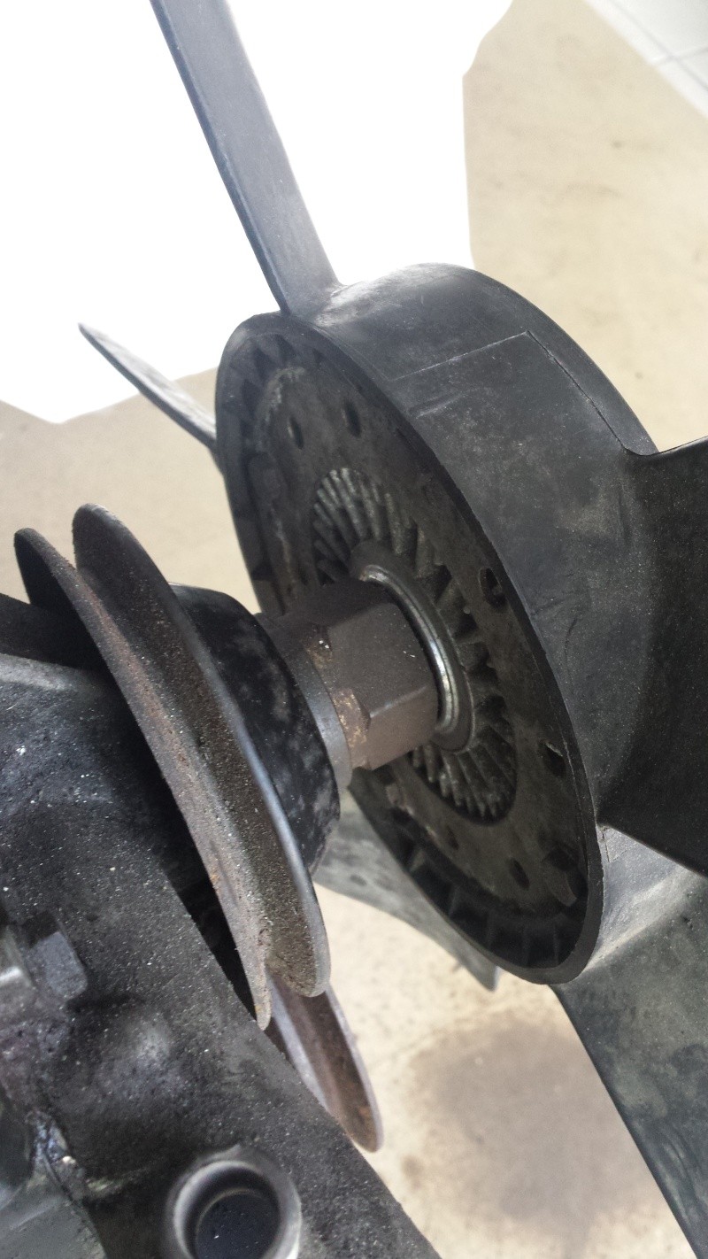

Bon, réfection complète ou pas, je vais changer la pompe à eau. Mais comment tomber le visco ventilo?

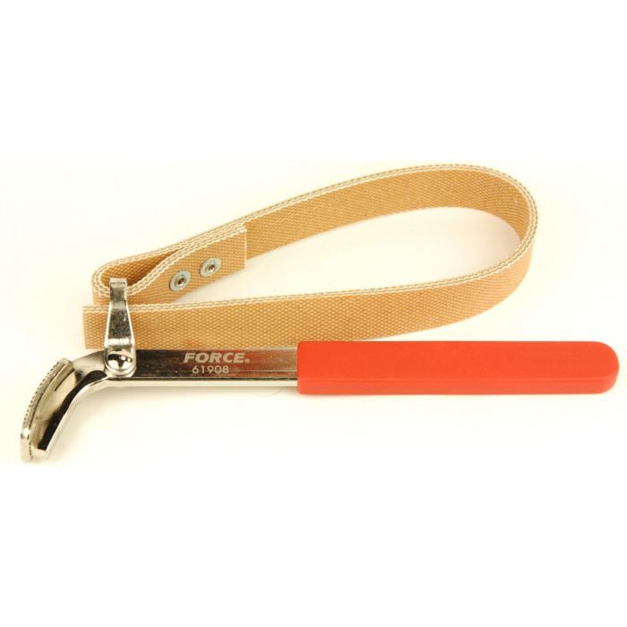

moi je me sers de ceci pour bloquer la poulie Image et je pense que c'est un pas contraire (pour désserrer faut tourner dans le sens des aiguilles d'une montre)

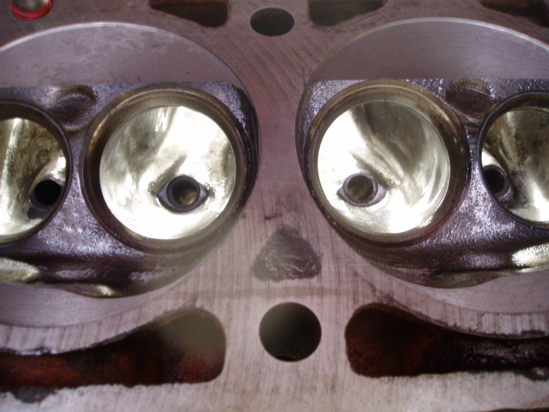

profites en pour équilibrer tes conduis de culasse et éliminer les bavures de fonderies, en plus de décalaminer, ton moteur ne respirera que mieux
avant
après

Va pour prendre les compressions. Va juste falloir trouver l'appareil pour.
J'ai reposé le démarreur; il me faut un schéma électrique pour le câblage, en partant du principe que je serai seul à faire le job.
Dans quelles conditions doit être le moteur? J'ai déposé le carter d'huile; il faut mettre le moteur en huile? Prendre les compressions ne devrait faire tourner les arbres que sur quelques tours, non? Faire le job sur le support moteur comme il est sur la photo au dessus, c'est bon?
