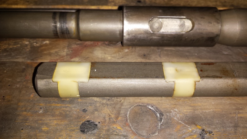

Bon j'ai séparé les deux arbres de la colonnes, en tapant sur une tige ronde pleine de 5mm, glissée à l'intérieur du gros.
Voilà comment s'est fait à l'intérieur.
Je ne suis pas sûr que ce soit des morceaux pleins de plastique, mais que ce soit plutôt un enrobé.
Je vais voir pour percer et traverser ce morceau, pour mettre deux petits cylindres de 2,5mm. Je ne sais pas trop en quelle matière ils devraient être par contre.
Je crois que Eric M avait déjà réparé une colonne de direction comme celle là, non?
Ça ne ressemble pas ça que je connais. Ca ce sont les bagues de glissement manifestement. T'as une photo des trous des goupilles ?
On devine les emplacements des pions qui ont cassé sur le plastique.
