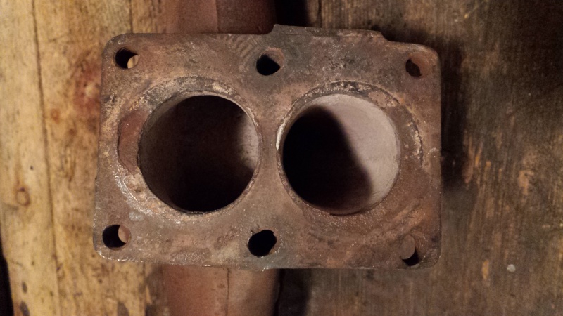

Salut,
Bon j'ai tenté d'extraire les vis cassées dans le collecteur d'échappement; forcément ça ne s'est pas bien passé pour toutes... J'ai dû en repercer salement 3 sur 6. Les deux du milieux et celle en bas à droite.
Je pensais souder des tiges filetées de 50mm en gros dans ces 3 perçages; il reste encore une moitié de filetage sur laquelle je peux me caler. Ca vous semble bon?

Il vaudrait mieux poser des filets rapportés
tonton dudule
Messages : 759
Localisation : Fumel
Message par tonton dudule »
Ou reboucher les trous à la soudure et repercer et tarauder :ref:
ou tarraudage à M10 et goujon M10 et M8 :sic:
Reboucher les trous, puis percer et tarauder.
syt69
Messages : 1059
Message par syt69 »
boucher les trous à la soudure????? :ref: il s'agit du collecteur donc c'est de la fonte....

Message par kadettiste »
Salut , reperce tous tes troué à la même taille sur ton collecteur et ta ligne et tu met des boulons écrous qui prend les deux tu serre bien et sa devrais le faire, tu gagnera ton temps , si effectivement sa ne marche pas tu met des boulon et tu soude
faire les choses bien du premier coup évite d'y revenir dessus 15 fois
Je compte bien faire ça pour 1 des 3, mais les 2 autres, ceux du centre, ne sont pas débouchant.
Et si tu perce? ??
Avant de percer et tarauder il faut rendre la base bon et sain.
Remplis les creux en soudant (évidement avec une baguette pour la fonte) meules / limes la surface joint que c'est plane et lisse, après, à l'aide du joint et un pointeau, tu marques les endroits ou tu dois percer, d'abord avec une mèche de 3,5 / 4,0 après 6,5 (attention c'est la mèche et la perceuse qui doivent faire le travail et pas toi, tu diriges seulement la perceuse) puis tu vas tarauder M8 x 1,25.
poupey
Messages : 1038
Message par poupey »
souder la fonte est très difficile il faut refroidir la pièce au fur et a mesure car un choc thermique et ton collecteur éclate .
perso je ne souderai pas du tous, je m’arrangerai a faire débouchant les trou du milieu en meulant le derrière de la platine et la écrou vis écrou.
ou tu taraude a 10 et tu trouve une vis de 10 decolleté en vis de 8 ( dans l’hypothèse que cela existe) ou tu la fais usiné.
