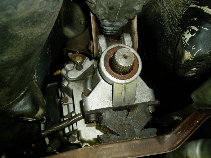

5.000 Km passés mon support de boîte se présentait comme ça.

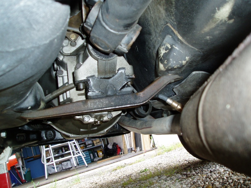

5.000 Km et beaucoup des très fortes accélérations plus tard c'était comme ça :oops: .
Le fameux "Doktor M." propose bien des supports comme à l'origine, (il est le seul) prix € 100,- transport compris.

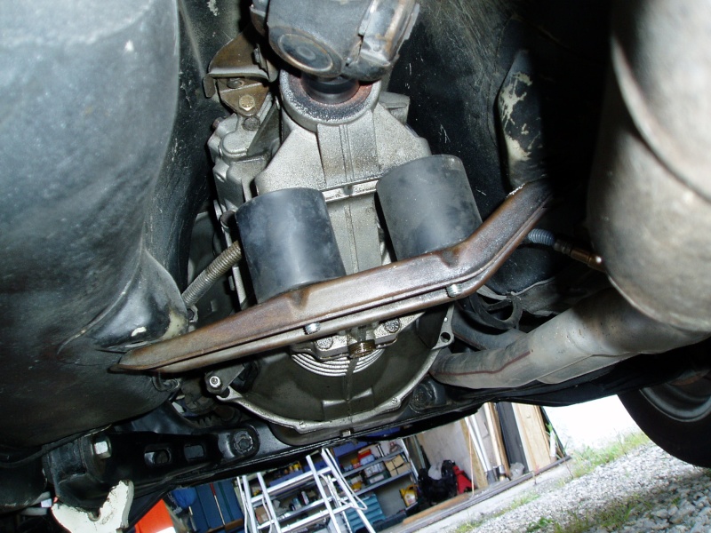

Mais je suis allé pour ça:
2 silentblocs et fini, 1 heure de travail (par terre) coût € 22,- transport compris.

Pour avoir un tel résultat tu as pas eu de huile ou du carburant sur le silentbloc :ref:
Non, la boîte ne fuyait pas.

J'ai également fait le montage avec deux Silentblocs et c'est le top 👍

Il faut un minimum de souplesse et regarder l angle des silentblocs :oui:
la forme diabolo est recommandée pour éviter c problème
et une ligne d action en triangle est recommandé comme pour le moteur :oui:
