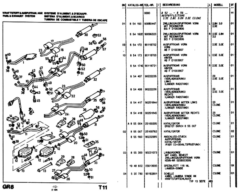

Je doit changer un des deux silencieux intermédiaire de ma monza 2.8s, avec la référence prise sur la voiture, la pièce est introuvable, je sait que certain d'entre vous on pas mal de donné technique, alors je cherche un plan ou une fiche ou il y aurai la ligne d’échappement complète détaillé avec les diamètres ?
si quel-qu un a ça...
:jap:

en faite mon soucis
c'est que je ne trouve que la ref de 1 des 2 silencieux et moi j'ai besoin de celui de l'autre coté...

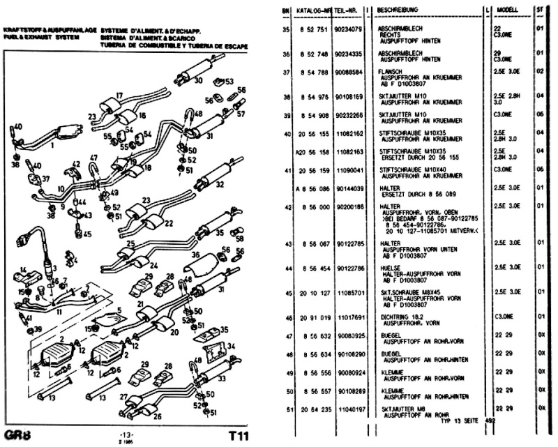

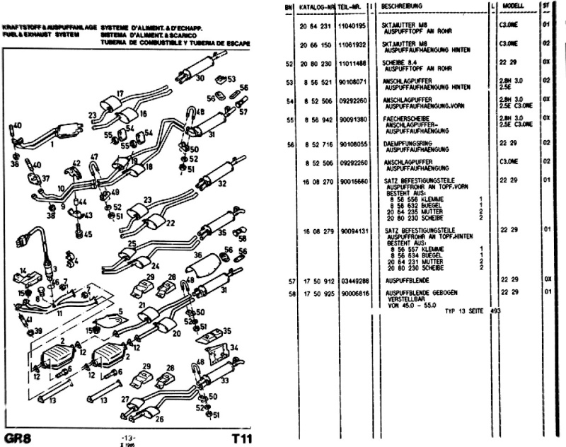

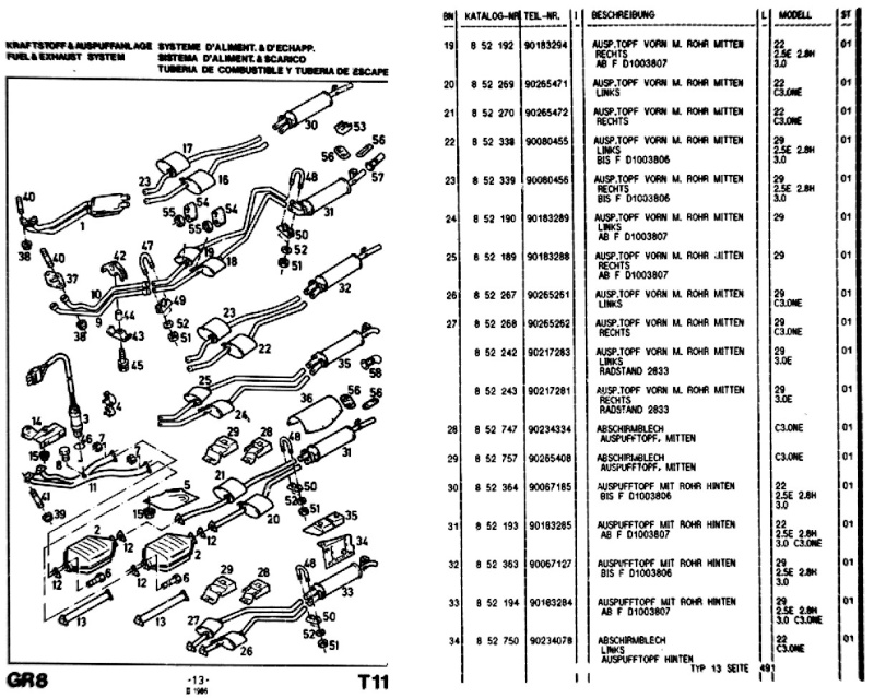

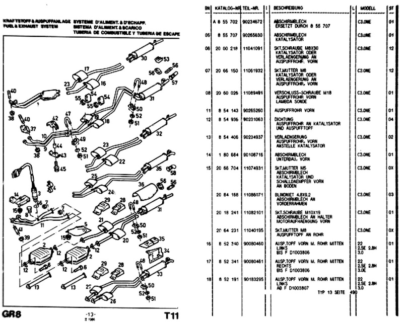

Voilà, tout ce que tu peux trouver sous une Monza.
:jap: Avec les compliments d'Opel St. Martin de Crau, "succursale Arles".

Merci c'est exactement ça !
par contre je vois qu il y a trois possibilité pour un 2.8...
je pense que je vais coupé et mettre un tube ça va être plus simple !

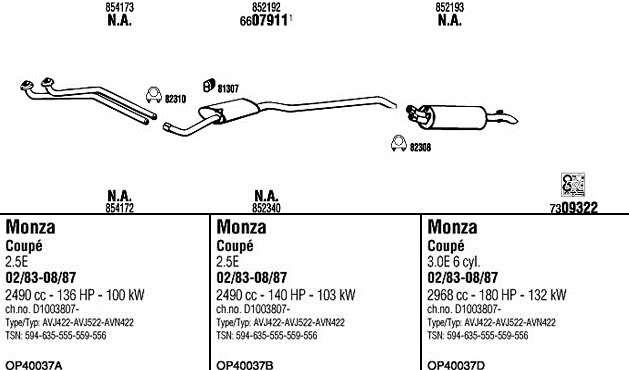

je pense avoir trouver, pour vérifier si vous êtes d'accord avec moi,
le silencieux que j'ai sur ma voiture et la ref 07911 donc numéro 852192 ce qui correspond à l'image 19 donc j'ai besoin de l'autre coté donc image 18 ref 852191 ? j'ai bon ?!
du coup
http://www.piecesauto.fr/vegaz-7001273.html
Ca dépends de ton nr. de série, dans la description est bien marqué: "bis F xxxxx" et 'ab F xxxxx', ça veut dire: jusque nr. de série et à partir de nr. de série.
