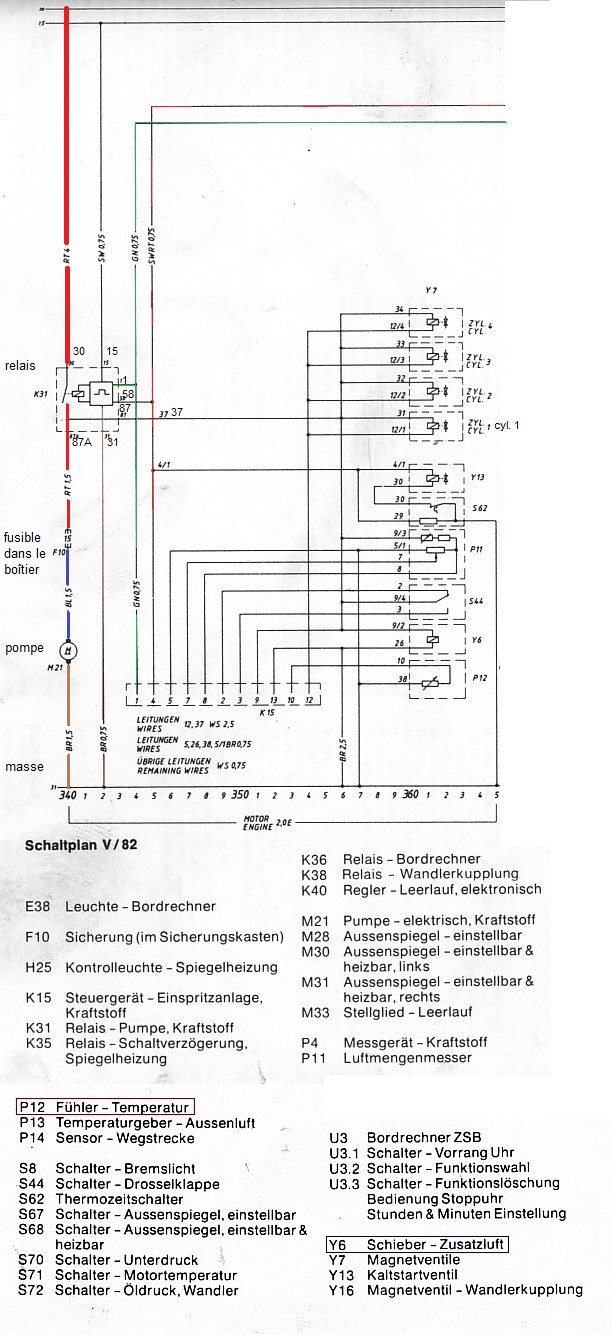

Ici le schéma.

Merci Wim pour le schema, je vais tout recontroler. J'ai changer plusieurs relais...le premier me met les injecteur sous tension donc les cylindres se remplissent d'essence. Deux autres vibrent et font un drole de bruit... :hm: Le dernier a l'air d'etre normale. Ils ont tous les 4 la meme reference. Je laisser ce dernier pour essayer mais le moteur se noit directement au demarrage. je vais debrancher la pompe de la broche a trois fils et mettre un interrupteur pour essayer en direct. Je vous tiens au courant, en esperant que ca fonctionne. :merci:

J'essaie de formuler les remarques que m'inspire ton descriptif de la situation, cela pourra peut être te mettre sur la voie pour trouver ce qui ne va pas depuis ton branchement du relais tachymétrique.
en principe le relais met les injecteurs sous tension : normal, mais ils ne s'ouvrent pas, car c'est le calculateur qui les mettra à la masse au bon moment.
le fil vert est en liaison avec le compte tours certes, mais aussi et surtout avec la bobine pour donner l'info allumage au calculateur.
attention au mixage gsi (injection LE jetronic : injecteurs jaunes avec sonde d'eau temporisée) et (injection L jetronic avec injecteurs gris + résistance additionnelle); les faisceaux ne sont pas identiques .
