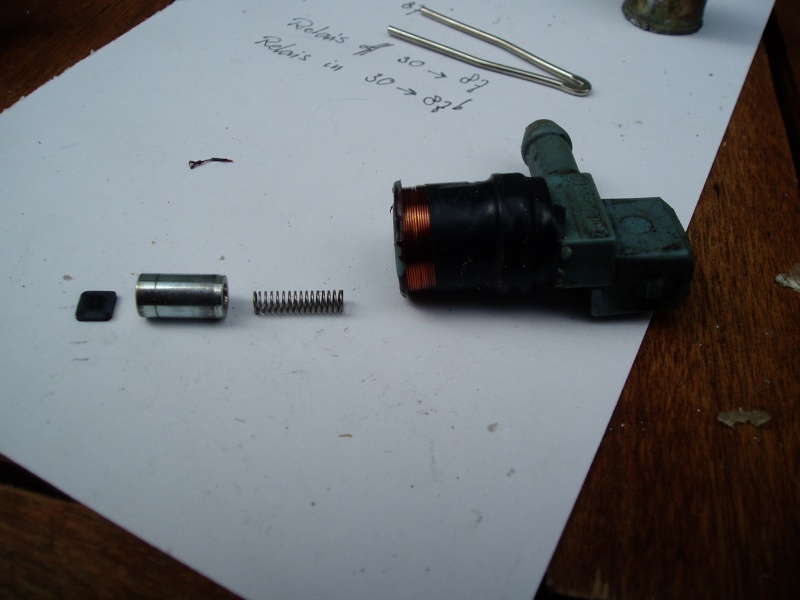

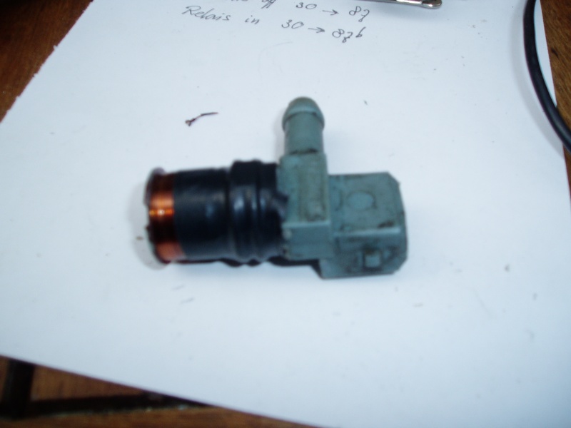

C'est difficile à ouvrir parce que le petit boîtier métallique était bien serti autour du raccord en plastique.

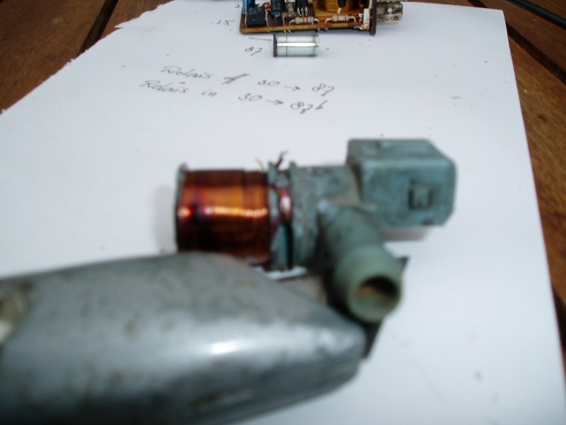

Et la j'ai vu qu'une extrémité de la bobine était coupée du borne de raccordement.
J'ai du enlever une boucle du bobinage pour le ressouder au borne de raccordement.
J'ai fais quelques essaies en branchant la bobine direct à la batterie et j'ai pu constater que c'était bon.

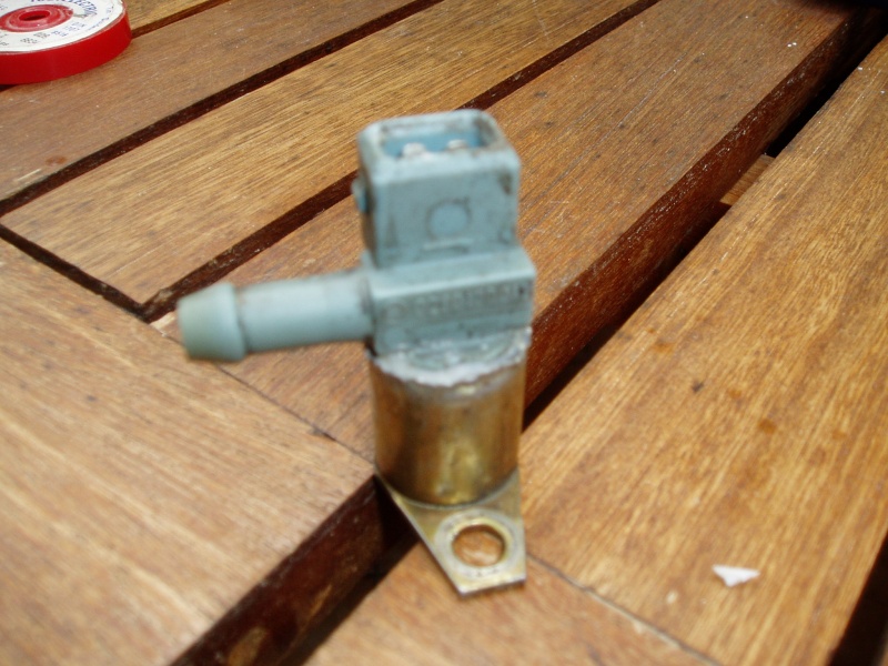

Pour être sûre que la soudure ne pouvait pas faire contact avec le boîtier métallique j'ai mis un peu de scotch autour de l'endroit de la soudure.
Pour être sûre que le tout est bien étanche j'ai mis de la cire de bougie à l'endroit ou le boîtier métallique touche le plastique.
Après le montage de l'injecteur j'ai fais un essai, il y avait certainement un peu d'air dans le flexible d'alimentation d'essence mais ça démarrait quasiment direct.
