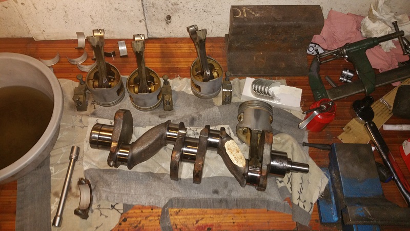

salut tout le monde alors je vous explique mon probleme, je refait un moteur neuf , alors vilo neuf coussinet neuf et je tombe sur un probleme quand je sers la bielle n°1 et 3 elles ont du mal a tourner elles sons casiment bloqué :(( :(( :(( mais je suis obliger de tirer dessus comme un fou pour la faire bouger alors que tout est neuf , et sur la n°2 et 4 aucun probléme soucis auriez-vous une idée

Alors le vilebrequin est neuf , j'en ai racheter un , c'était un vieux stock vendu par "altopelhilfe" il n'a jamais tourné, tout les chapeausens sont dans le bon sens et les bielles aussi , tout les coussinet sont les mêmes, je vais racheter une pile pour mon pied à coulisse numérique et vous tenir informé des côte trouver, je pense même à l'emmener au rectifieur pour qu'il puisse me le contrôlé, ce vilo n'a jamais tourné ni rectifier, j'ai penser à un défaut sur les coussinets mais quand j'en met des autre neuf c'est la même histoire. :((

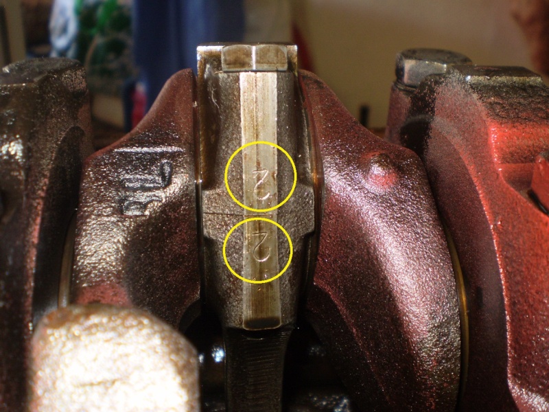

Donc tu avais monté un chapeau de bielle en envers !
Avant de démonter un ensemble bielle - piston il faut toujours marquer la bielle et le chapeau de bielle
Ca fait ça.
Une bielle et un chapeau de bielle ont des encoches pour le coussinet, ces encoches ses trouvent toujours au même coté.
