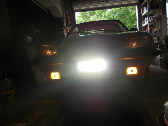

J'ai enlevé un à un les fusibles, et j'ai toujours gardé mes codes ou mes phares allumés. De toute évidence il n'y a pas de fusible pour ces 2 lignes en tout cas sur une 1.6S
Une petite photo avec la rampe de led 72w, les premiers tests de nuit sont assez positifs
