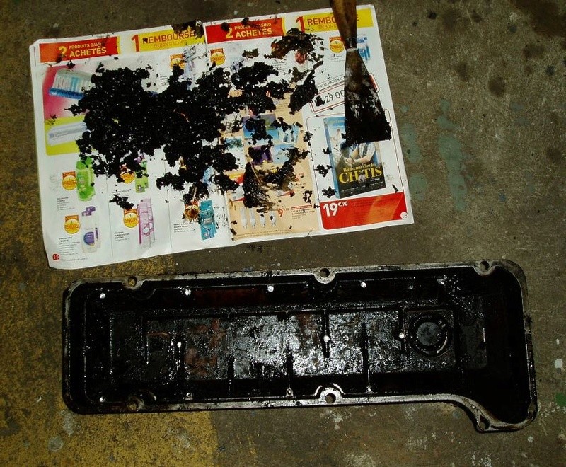

je commence à nettoyer quelques pièces que je veux mettre de coté et j'ai un cache culbu de 2.4 injection qui est sacrément encrassé, l'huile est carrément carbonisée à l’intérieur.
je voudrais donc démonter la plaque interne en tôle et je pense qu'il faut meuler les rivets.
pour la refixer après nettoyage ? tarauder et mettre des petites vis ??
je n'aime pas trop l'idée de voir un jour, une de ces vis qui se desserre et tombe sur les culbus ou la distri.

Frein filet bleu / rouge ou vert :oui: :oui:
Rien de neuf ! :muah:

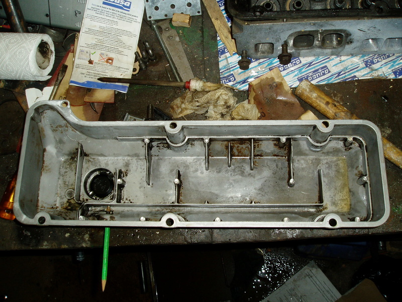

Les rivets d'origine sont des languettes qui fond partie du cache culbuteur.
Je les meulé puis j'ai percé des trous aveugle à leur place et j'ai utilisé des rivets 'Pop' très fin avec une rondelle plate.

NON :na: la matière comme du tampon Jex ou de la paille de fer lâche de particules et ça je ne voudrais pas.
Après des tests dans l'huile bouillante j'ai pris la matière des éponges grattant, ça reste bien.
