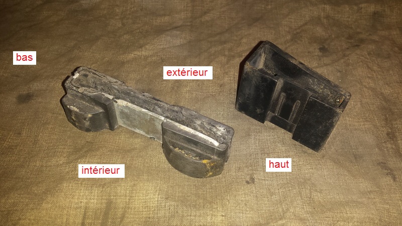

J'ai cette pièce à remonter sur la vitre avant de ma Manta B. Elle était dans la porte au démontage. Je crois savoir que c'est un genre de butoir de vitre, et qu'elles ont une tendance à se décoller d'origine. Je n'en ai ai qu'une.
Il y en a une gauche et une droite différente?
Dans quel sens la remonter?
Quel est son rôle?
Est-ce que l'autre pièce vous dit quelque chose? Il n'y a aucune référence ou marquage dessus.

Elle sert à guider la vitre contre la glissière
Il y a une gauche et une droite...différente.
Elles se fixent en bas de la vitre,côté caoutchouc vers toi (de mémoire...) :ref:
D'accord. Et j'ai une gauche ou une droite là? J'imagine qu'elles sont symétriques? Dans quel sens elles se montent?

Je dirais une gauche...
Tu l as retrouvé dans quelle portière ?
Pierre, la pièce se monte sur la partie verticale arrière de la vitre.
Elle est glissée du bas en haut.
Les 2 bossages passent dans la partie large du guide de vitre.
L'autre pièce (noire) doit être une butée de la vitre.

J'ai les pièces noires mais pas les grises.
C'est juste la pièce grise qui fait "pièce d'usure".
Et c'est sur cette pièce que la vitre doit glisser?
Ça se trouve en pièce détachée?
