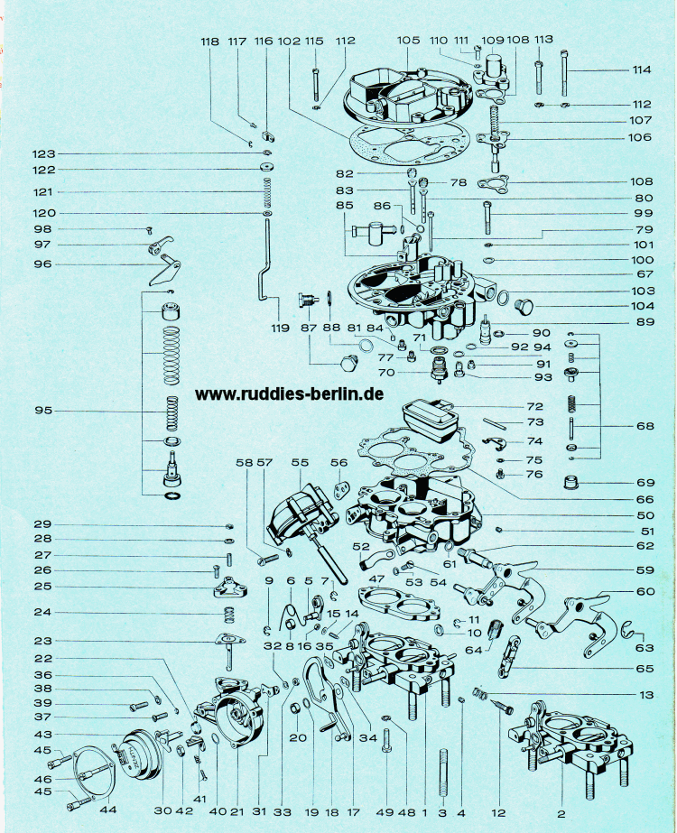

Les principales pièces sont en place, et je m aperçois que j ai 2 ressorts du carbu qui me restent sur le dos.
Je ne sais pas ou ca va, malgré les photos du démontage.
Qq aurait une idée, et un schéma (je ne vois pas ces ressorts sur la RTA)?
Ce sont des ressorts fins, longs et avec une 20 aine de spires chacuns.
Merci!

Messages : 3329
tes ressorts doivent aller sur la tige de reprise de chaque carbu.
Il n'y a pas 36 ressorts sur les Zénith.
Après lecture, le ressort dont je parle est sur les SOLEX.
Si Commodore B, je pense que tu as des Zénith.
Dernière modification par comoav8 le mar. 20 juin, 2017 14:00, modifié 1 fois.
Est ce que ça peut t'aider ?

merci Wim, mais sauf erreur, cette vue est celle présente sur la RTA?
Elle ne m'aide malheureusement pas
voila la photo des 2 ressorts (merci toofy )
l'un des deux me semble être le numéro 60
qu'en dites vous?

D'après moi le ressort en haut de la photo est le ressort 'rappel' du câble d’accélérateur.
