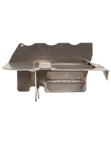

Un "truc" comme ça
Juste pour les idées chez NSB concept
L'inox est une matière trop dure et difficile à travailler, j'allais plutôt pour une simple tôle en acier de 1MM pour tout.
Là ou se trouvent les trous pour la fixation au bloc j'ajouterais un fer plat de 15 x 2MM.

Si tu veux faire de la piste en toute quietude le plus important est le cloisonnement, pour eviter le déjaugeage. Apres en Inox ou autre chose c'est toi qui voit. 2mm l'embase et 1mm le carter semble pas mal. 2mm garanti de ne pas déformer la bride au serrage donc une bonne étancheité. 1mm semble raisonnable mais faudra éviter de lui faire toucher le sol. Choisi bien ton Inox, pas de 304. Plutot du 316.
