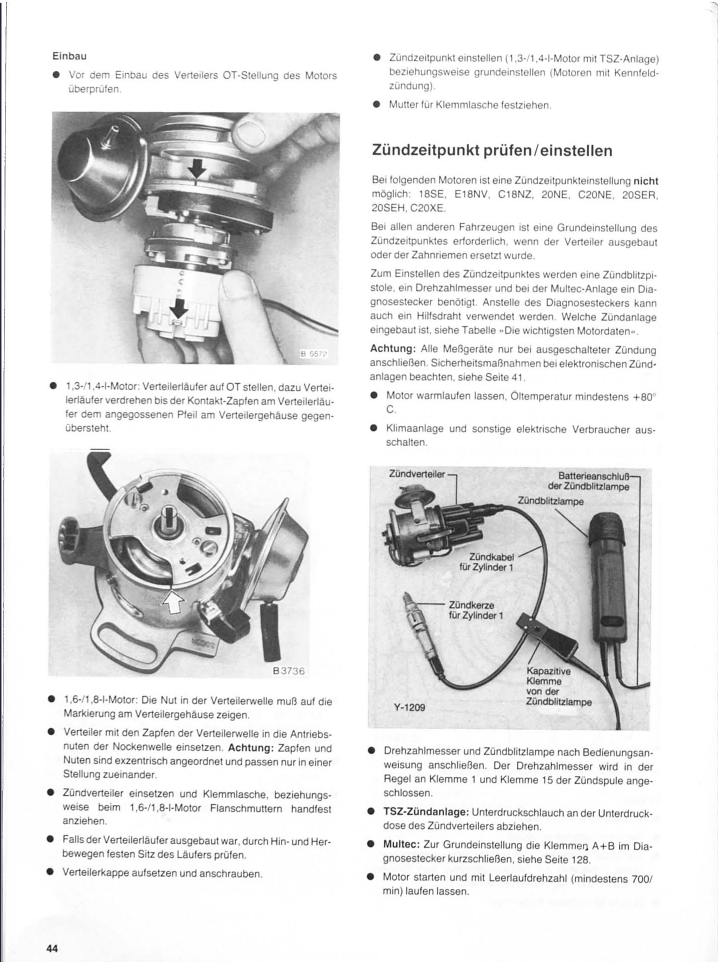

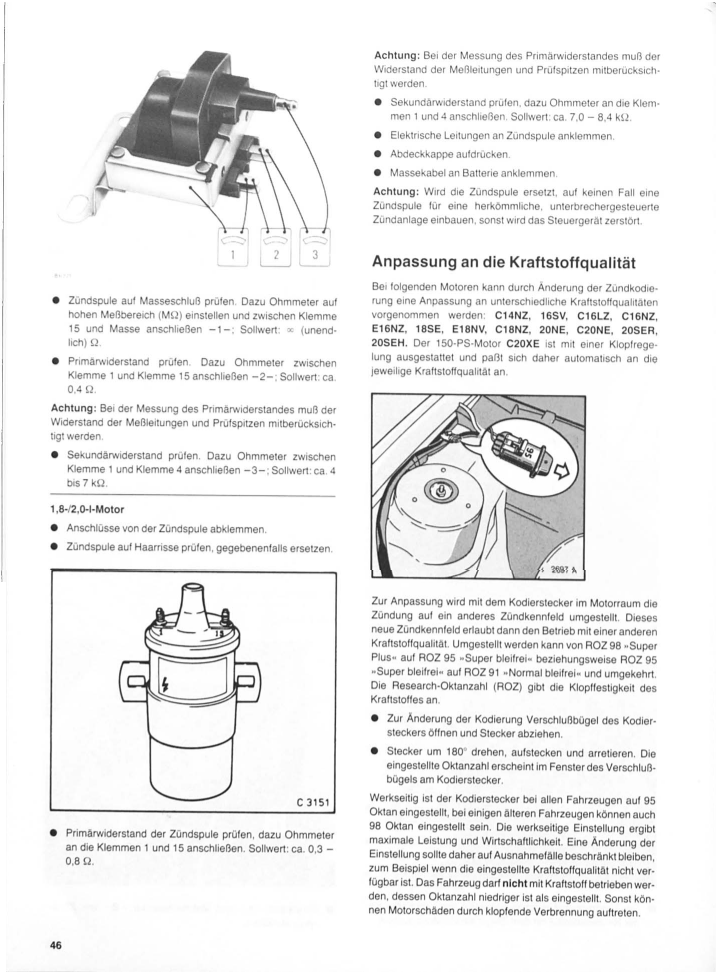

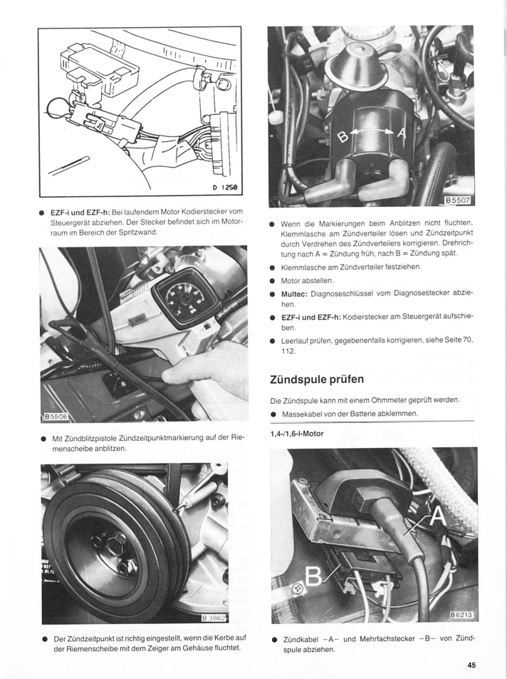

Voici ce que le manuel d'atelier dit, c'est en allemand mais ça n'est pas un problème pour mantaluke.
Messages : 6399
Wim, j'ai vu ton lien pour cette documentation en ligne pour l'ascona C et bien d'autre véhicules, j'ai tout de suit pensé au moteur 1.8E que l'on trouve aussi dans la kadett D GTE
celui ci est le seul parmi tous les moteurs présentés à être équipé d'un allumage à effet hall appelé TSZ-h dans la documentation et d'une injection LE jetronic
cette doc est très détaillée :bien:
