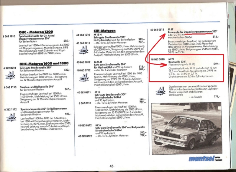

Dans cette culasse, est monté un arbre à cames Mantzel M22... avec les données suivantes:
324° degrés
106° LC
12,5 mm de levée de soupape
5,2 mm Hub im OT (allemand :ref: )

Steve, pour caler cet arbre à cames avec un pignon réglable est un peu brouillard, c’est surtout une question de faire des essaies et comparer les résultats.
En général: si on donne l’arbre plus d’avance on obtient plus de puissance, un retard donne plus de couple.
Hub im OT veut dire course / ouverture de la soupape en position P.M.H.
L’ouverture des soupapes est assez importante, il absolument vérifier si les soupapes ne tapent pas dans les pistons.
J’ai cherché les données de cet arbre dans la documentation de Mantzel
Là ils disent bien que cet arbre est pour des courses sur circuit et pour des moteurs à doubles carburateurs.
Généralement un arbre avec une ouverture de 324° et un écartement des cames de 106° ne convient pas aux moteurs avec un seul papillon .
