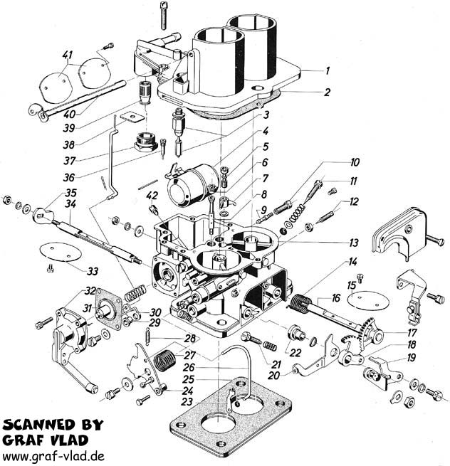

Je pense, les Sprint étaient toujours équipées des DFO.
Le point faible de ces carburateurs est la 'transmission' entre les 2 axes papillon.
Ces sont des secteurs de pignon, fait en aluminium, les dents s'usent assez vite et la il y a un retard du 2ème papillon.
Les pièces 17 et 18 sur ce plan.
