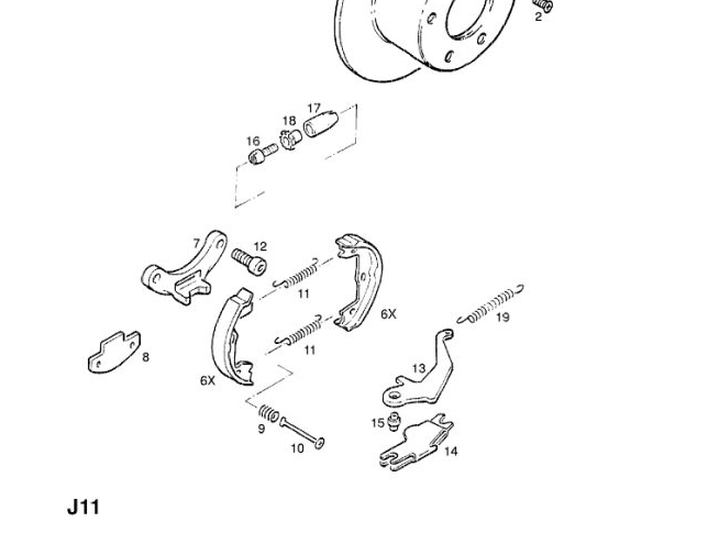

Je suis en cours de réfection des étriers de frein sur ma Senator B. J'ai constaté depuis un moment que le frein à main ne serrait pas dur. Quelle est la procédure de réglage des machoires? Je n'ai pas vu d'excentrique ou autre vis de réglage permettant un rattrapage. Le réglage se fait-il sur le câble?
Le réglage se fait avec roulette 18

C'est loin d'être pratique ce réglage, il faut déposer le disque et y aller à l'aveuglette alors. En plus, la roulette est bloquée par le ressort en dessous qui empêche sa rotation.
Mais non, il n'y a rien à démonter.
Si tu regardes derrière la tôle / plateau de fixation des segments tu vois qu'il y a une ouverture rectangulaire juste en dessous le demi-arbre.
On peut tourner la roulette avec un tournevis plat ou un bout de fer plat légèrement courbé.
C'est le même système que les Opel Blitz avaient pour les freins de fonctionnement.
