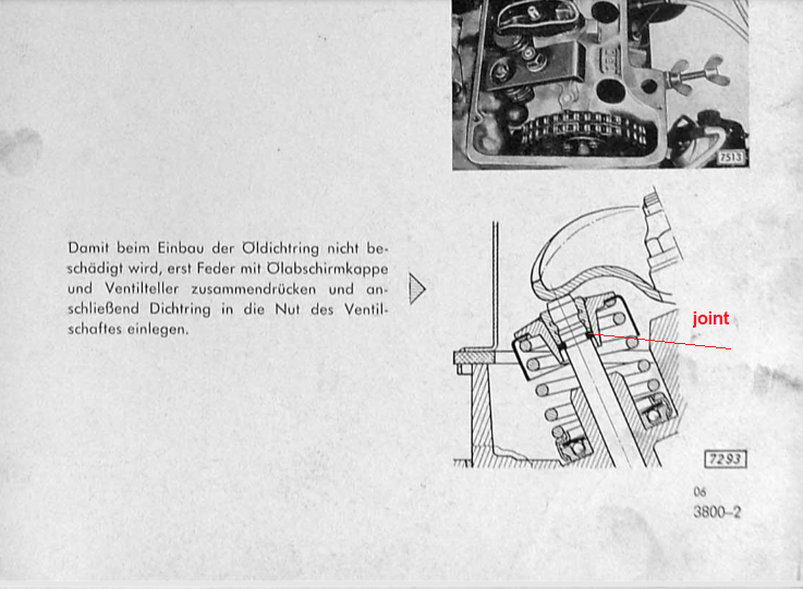

Bonjour, à tous j’ai démonter le moteur de ma sprint pour le refaire et je n’arrive pas à savoir ou mettre les joints de queue de soupape je ne voit pas de gorge pour mettre le joint si quelqun a un schéma ou autre
Merci d’avance
Tes queues de soupape sont donc entièrement lisse (sauf les creux pour les cales)
Quel type de joint tu as, les 'joints toriques' ?

Oui c’est des joint torique et il y a deux gorge au bout mais je penser que c’était pour les cales
Voilà, Rekord C: le joint va dans la rainure la plus basse.

D’accord super merci wim :)
Messages : 6377
intéressant, je n'imaginais pas qu'un joint torique à cet endroit pouvait limiter la consommation d'huile aux soupapes ? :ref:
La 'rondelle' ne fait pas d'étanchéité mais est plutôt un 'élément' qui évite que l'huile coule le-long la queue de soupape.
Plus-tard Opel a monté des vrais joints d’étanchéité, mais ça demande une modification à la culasse.
