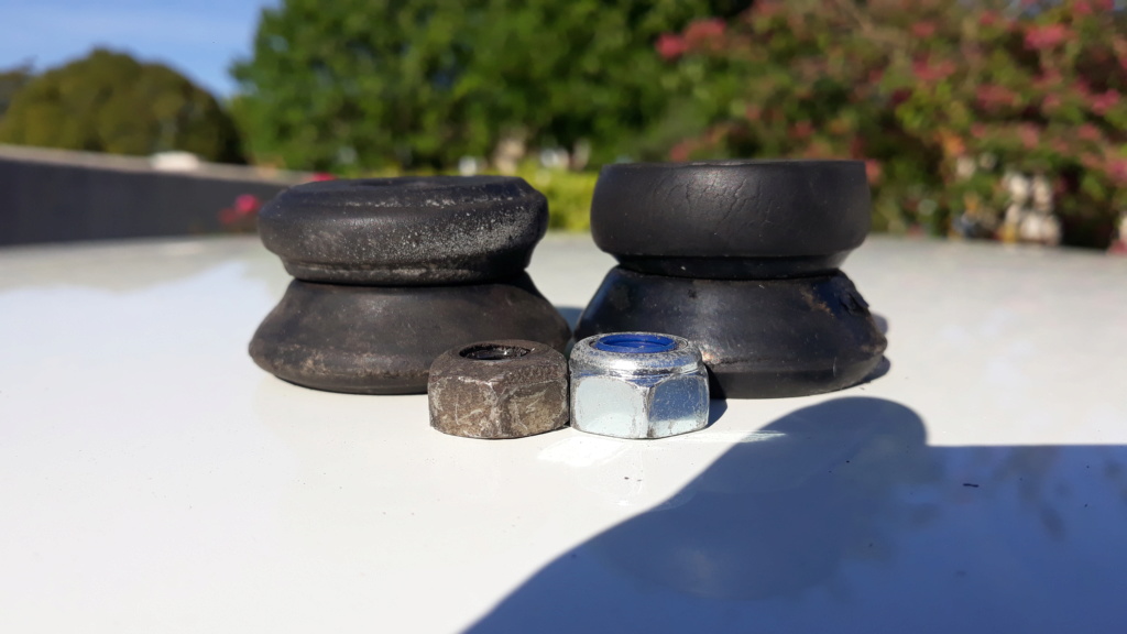

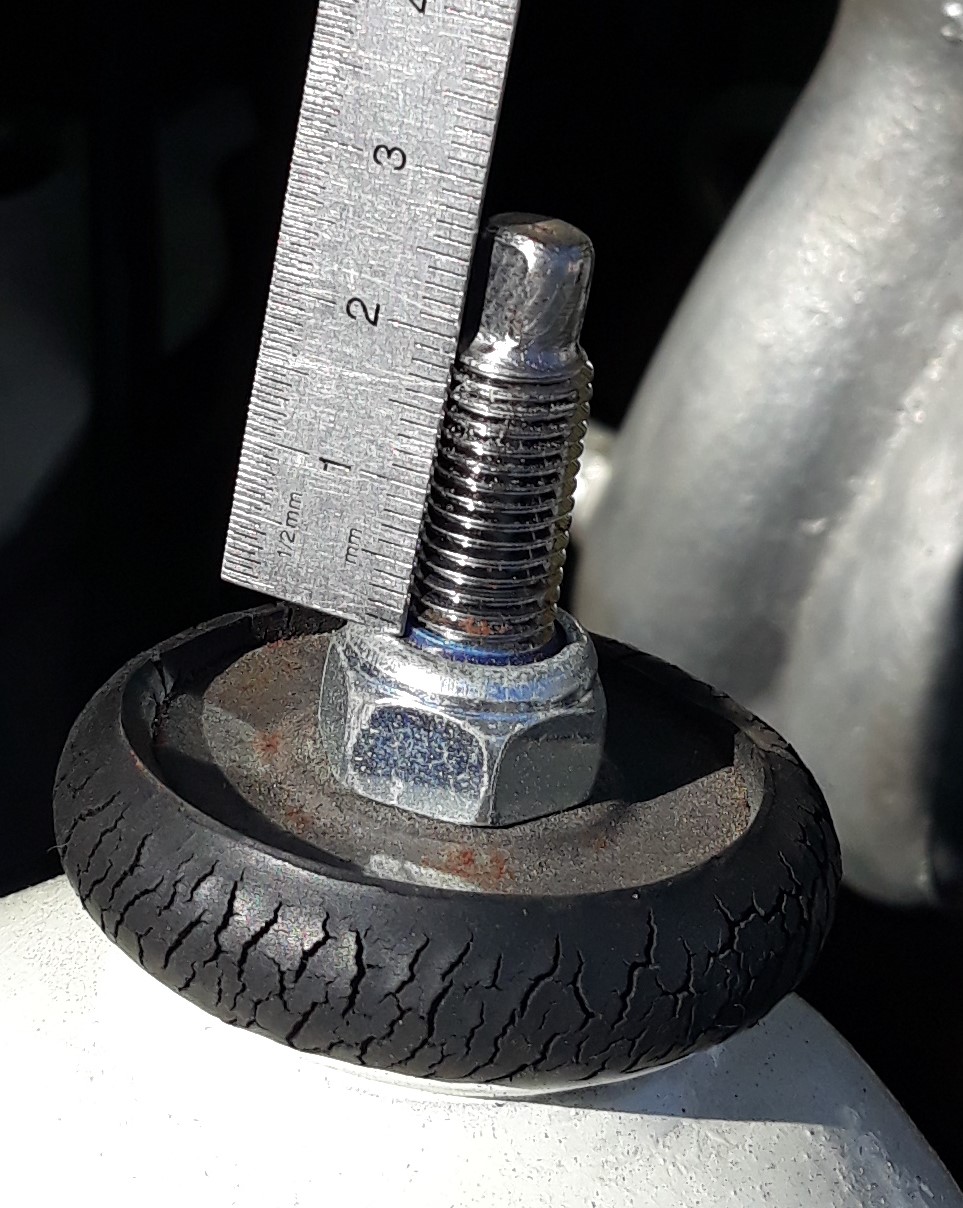

Voilà 2 ans à peine que j'ai monté les amortisseurs neufs, des Bilstein B4, sur la Manta, et nous avons remarqué que les silent bloc sont déjà fissurés. La voiture n'a fait qu'une sortie, en Auvergne à Pâques.
J'ai dû les serrer trop fort, mais j'ai bien respecté la cote de 27 mm demandée à la RTA.
Je remonte les anciens, dans l'attente de trouver des neufs, si ça se vend séparément des amortisseurs.

beaucoup trop serré.
ce caoutchouc était neuf ?

Arrête de lire ça rend co..... 😂 tu vois bien quand serrant autant tu écrases trop et donc le silent bloc ne sert a rien 👀 :ref:
Oui ça on l'a bien vu! :mdr:
Et pourtant j'ai respecté (et c'est le terme!) la cote demandée à la RTA!
Donc maintenant jusqu'où je dois serrer?

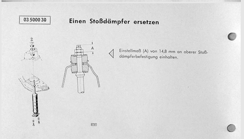

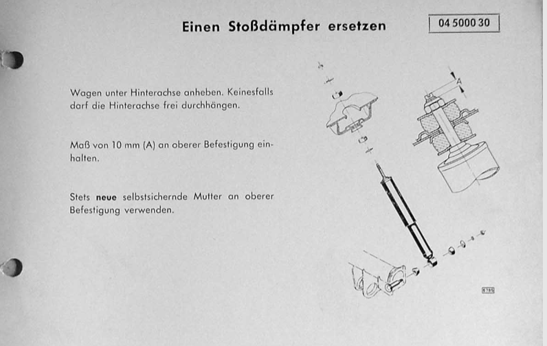

Voilà, le manuel d'atelier Opel:
Amortisseur avant.

Amortisseur arrière.
tout s'éclaire avec le bon schéma, la cote donnée dans le livre d'atelier est donnée du milieu de l'écrou donc on a pour pierre 5mm de trop.
moi je remonterais les SB 'abimés' avec les 5mm de moins ça le fera
Dans ces exemples on a 14.8mm aux écrous ou 10mm au dessus, on est loin des 27mm au dessus.
Ils sont a jeter. Des petits SB cylindriques se trouvent facilement, faut les changer. Et faut a peine serrer, qu'ils aient une légere forme de tonneau, pas plus. Au pire tu resseres s'ils prennent du jeu. L'idée est que ca ne tape pas en vertical dans les trous, mais ça doit pouvoir rotuler.

C'est pour un modèle en particulier ton manuel Wim?
On est très loin de ce dit la RTA de la Manta B!
C'est pour Rekord, mais le serrage de l'écrou est tellement basique que ça m'étonne qu'Opel met ça dans ses manuels.
En serrant l'écrou on sent bien quand les différents éléments (écrou, rondelle, caoutchouc) commencent à se toucher, après on sert encore un peu plus tout en surveillant le caoutchouc, quand il commence à 'se gonfler' c'est bon.
