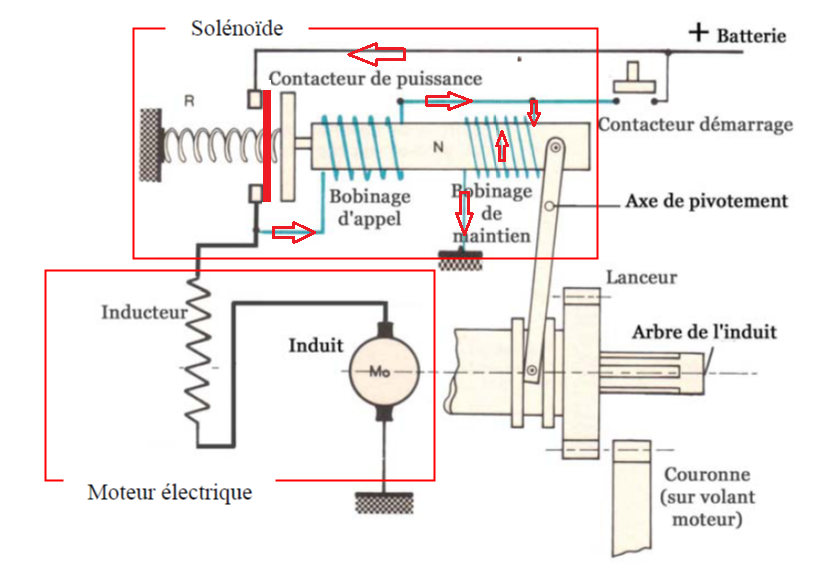

https://xantia.pagesperso-orange.fr/images/...demarreur_1.bmp

Je sais très bien qu'il y a deux bobinages dans le solénoïde, et que le deuxième bobinage renforce le contact, mais est ce que c'est fait comme dans le schéma de Xantia ?
D'après moi le relais ne lâche plus après avoir fait contact, regardes:
Une partie du courant qui est destiné à l'inducteur (le moteur) va au bobinage d'appel, puis au bobinage de maintien et après à la masse.
Même si le contacteur démarrage est ouvert, les deux bobinages restent alimentés et donc le contacteur de puissance reste fermé et le démarreur tourne.
Il y a plus, mais quoi ? j'ai cherché un peu partout mais pour l'instant je ne trouve pas une description ou schéma d'un fabricant.

Citation D'après moi le relais ne lâche plus après avoir fait contact, regardes:
je suis d'accord avec toi Wim, mais ton schéma correspond à la situation ou le contact de puissance est déjà fermé.
moi je parles de la situation précédant celle là . au moment ou on agit sur le contacteur de démarrage.
Citation Ton problème peut venir du Neiman, du relais ou du fusible. En aucun cas des charbons
je voulais expliquer que si le solénoïde ne réagit pas au moment d'actionner le contacteur de démarrage, cela peut être un problème de charbon, car le bobinage d'appel prend sa masse à travers les charbons tant que le contacteur de puissance n'est pas fermé.
donc charbon usé, mauvaise alim du bobinage d'appel--> le solénoïde ne bouge pas pour fermer le contacteur de puissance.
Dernière modification par mantaluke le mer. 31 juil., 2019 22:44, modifié 1 fois.
Moi ce que je dis c'est que c'était pas la peine de démonter le démarreur pour le tester, et qu'étant donné qu'il fonctionne hors de l'auto le problème ne peut pas venir des charbons, donc que ça ne sert a rien de les changer.
