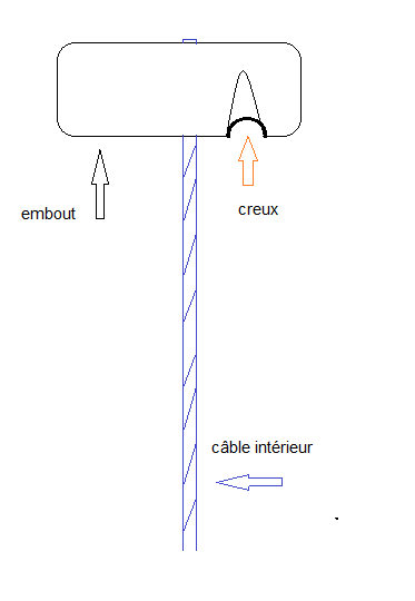

Sur opel manta A j'ai l'embout ce cable d'accélérateur qui sort de son axe au niveau du carbu dés qu'on actionne la pédale . En 2 mouvements le cable sort completement du guide en forme de demie lune .
Au niveau de cet embout j'ai un creux d'un seul coté , je suppose que quelque chose vient là et garde le cable en place ? Dans ce creux pas de filetage pour mettre une petite vis ou boulon.
je pense qu'il me manque une toute petite piece . Comment c'est foutu ? Voici un exemple de cable (pas manta) pour donner une image de l'embout . Tout se machine bien mais on dirait qu'il manque quelque chose .
ça m'embete de souder cette partie car arrivera un jour où on voudra l'enlever.

ça a pas l'air usé , on dirait qu'il manque quelque chose . voila le creux . On dirait qu'un truc vient se sertir dedans ou il manque quelque chose sur la demi lune .

et voila ce qui se passe si on accelere au 1 er coup , au 2 em le cable sort completement . Sinon je vais trouver un anneau grifaxe ou faire une encoche et mettre une rondelle clip .

En passant j'ai résolu le probleme en utilisant une rondelle et un rivet pop avec la taille qui va bien , rondelle sur rivet pop , on enfonce le rivet dans la partie creuse de l'embout de cable et on serre avec la pince . ça suffit à maintenir l'embout dans la demie lune et a l'empecher de pivoter .
Au début je voulais usiner une rondelle et la souder-brasure sur la demie lune mais la demie lune est en alu , j'ai bien failli tout faire fondre au dernier moment j'ai vu que c'etait en alu .
