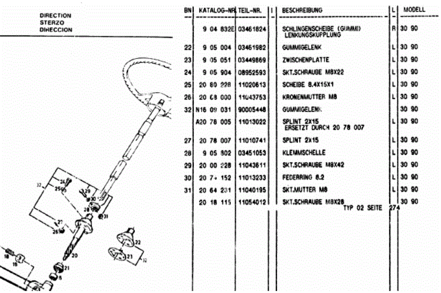

Quelqu'un saurait-il me dire comment on différencie les différents modèles de cette pièce que Google traduit par "Direction à joint en caoutchouc" :muah:
Pour être clair, je dirais que c'est la pièce qui fait la jonction entre la colonne de direction et l'axe qui sort de la crémaillère.
Apparemment, il en existe deux modèles, un pour les "petites" Kadett et un pour les "grosses", sauf que quand je regarde les photos qu'on peut trouver sur le Net, ils semblent tous identiques, hormis la couleur... :explain:
J'en ai un en stock, mais je ne retrouve pas la facture et je ne souviens plus si je l'avais acheté en prévision pour la Caravan ou la Rallye... :bouletdujour:
J'avais un jeu assez prononcé dans la direction. Après avoir changé les biellettes et les rotules (vu le prix, autant mettre tout en neuf), malgré une grosse amélioration, un léger flottement persiste au niveau du volant.
J'ai manipulé la colonne avec une clé plate juste au-dessus de la pièce en question et j'ai constaté que la colonne bougeait alors que l'axe de la crémaillère était immobilisé.
J'en ai donc déduit que le problème venait de là.
Mais, avant de commencer à démonter, je voulais être certain que la pièce que j'ai convenait... Si je peux m'éviter une prise de tête, hein?!! :mdr:
La direction est la même la même pour tous les modèles de la Kadett C
