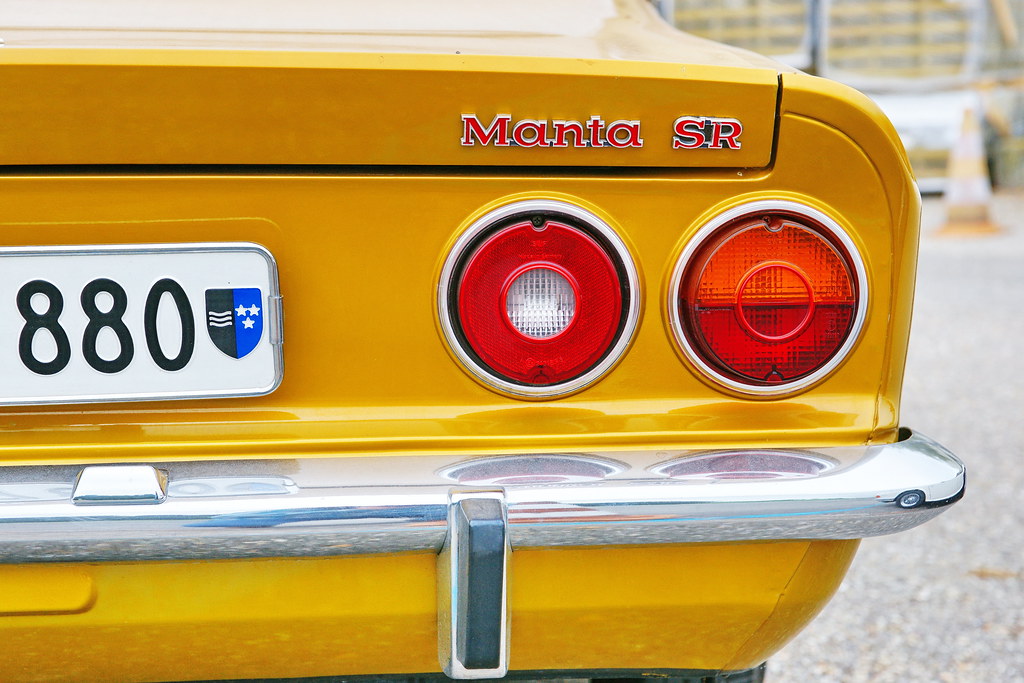

Messages : 6515
les feux de recul sont en blanc au centre du feu, et rouge sur le pourtour
Mais selon la millésime les verres des feux de recule sont par obligation française entièrement rouge.

Si tu veux des feux de recule en blanc il faut seulement changer les verres, les Manta vendues dans le reste du monde avaient des verres blancs.
Version française.
Version européenne.
Même chose pour les autres marques, regardes les photos des Simca 1301, Peugeot 404 pour les versions françaises que des feu de recule orange.
Je ne suis pas sure mais je crois que les dernières Manta A avaient des feux de recule blancs, parce que les B avaient toujours des blancs.

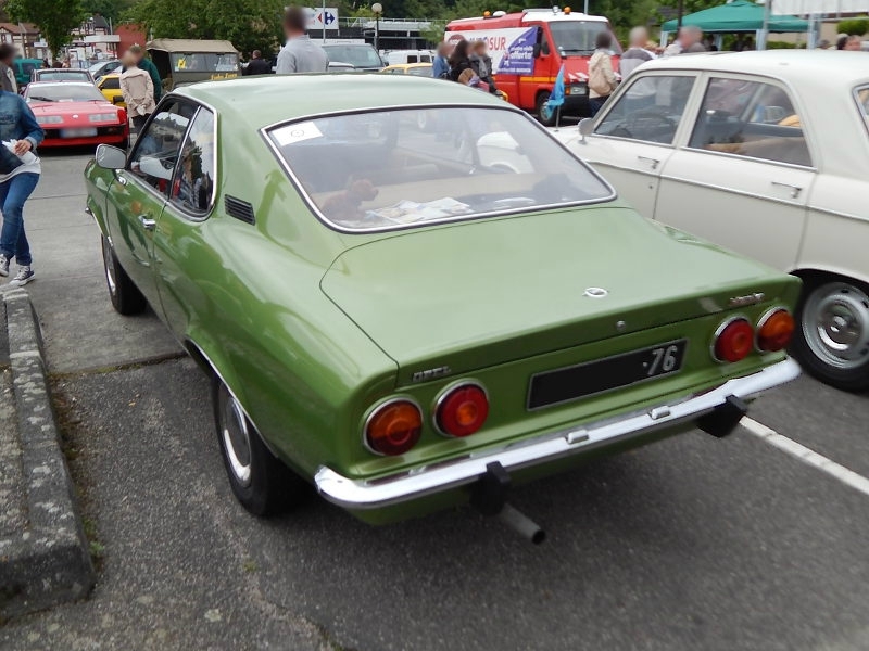

Donc j'ai pas de feux d'origine , voila ce que j'ai :
Messages : 6515
si c'est ça, les petits ronds orange pour le recul, c'était la législation française ...stupide, car on n'y voit rien :sic:
tu peux acheter des blancs chez nos voisins, ici des allemands
https://www.ebay.de/itm/Opel-Manta-A-Ruckli...hoAAOSwmNlbzeif
https://www.ebay.de/itm/NEU-ORIGINAL-OPEL-M...RgAAOSwkttZZN8~
Dernière modification par mantaluke le mer. 26 févr., 2020 09:53, modifié 1 fois.
dude a écrit : mer. 26 févr., 2020 08:17Donc j'ai pas de feux d'origine , voila ce que j'ai :
Mais c'est bien d'origine, mais spécialement pour le marché français.
Les italiens ne faisaient pas mieux, clignotants avant blanc / clair.
Je pense que ton rétroviseur extérieur est aussi spécifique français, ça veut dire le verre plus ou moins rectangulaire et pas rond.
