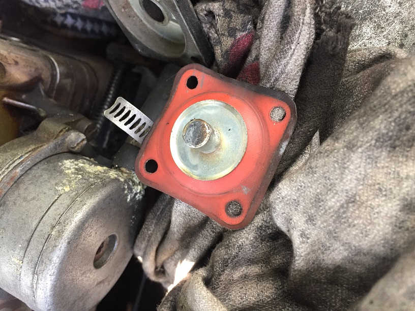

J’ai remarqué une fuite d’essence au niveau de ce joint, ci dessous,
Quelqu’un aurait la bonne réf pour pa me tromper,
Je vais essayer de me le faire livré....
Pour une monza A1 2.8 s....
Merci et bon courage à tous....

Voila, d'abord en format plus visible .....................
C'est donc d'un moteur 28H d'une Monza , la pièce est la membrane de la pompe de reprise du carburateur quadruple corps la réf. est: 8 30 372 / 09276726
J'ai vu 2 sur ebay mais à quel prix :grr: ça semble beaucoup à une d'un carburateur Solex.

Oui, ça semble beaucoup mais il faut être sure que les dimensions de la "tige" au milieu de la membrane sont pareilles.

j'en ai une de démontée pour carburateur solex .
si tu veux je prends les dimensions de la tige demain et tu comparera avec ton joint de pompe de reprise, comme ça tu sauras pour commander ?
Pour ce que je vois sur la photo il a pas l'ai trés abimé ni déchiré ? ça ne serait pas la piece métallique qui est déformée et qu'il faut ressurfacer ? elle ne serre plus le joint tout autour .

Je me suis dit la même chose,
Le joint a pas l’air abîmé....
J’ai remarqué aussi que une visse avait du mal à serrer,
Elle rentre mais je ne peu pas la serrer...
Si c’est le pas de vis ça va être chiant..

Je suis preneur des dimensions pour comparer...
