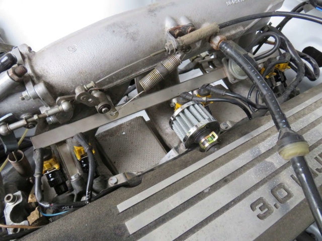

je vais quand même monter la rampe rigide du C24 et la raccorder au régulateur du LE sinon un réglable.
Et quels injecteurs vas tu monter ?
Cette rampe est faite pour les injecteurs comme les Bosch XXX XXX 747.
Voici, mon montage de 2 ans passés.
