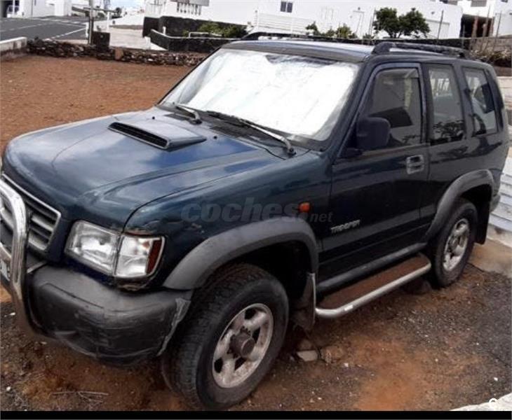

Oui, le terme est 4x4 non permanent.
Mais je suis monté en station par la route enneigée et pneus de route, en mode 4x4 absolument sans souci.
Après le week end, il était bloqué par des congères, quelques manœuvres pour se sortir sans difficulté.
Par contre, impérativement même dimension de pneu entre les deux trains.
Sinon le sélecteur gamme longue-courte, saute et reste entre les deux en faisant un bruit de pignons, qui se frotte.
Pour l’histoire, c'est un Izusu troopert, re-badgé Opel, avec les différentes motorisations Opel.
