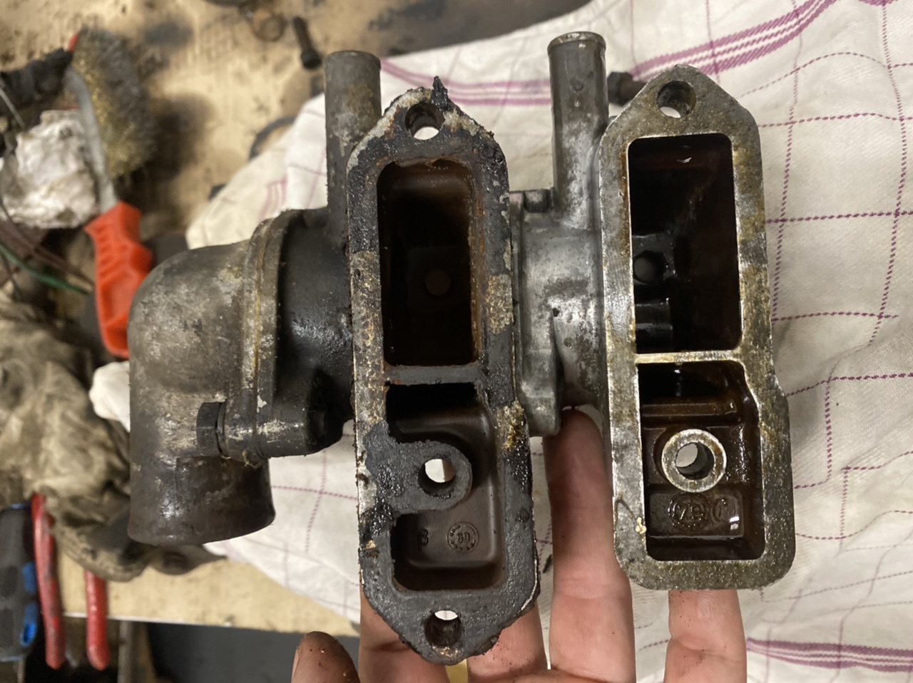

Salut à tous.
J’ai une petite question. Est il possible de monter (sans fuite) un boîtier de CIH de première génération sans les vis sur carter de distribution sur une culasse de CIH de seconde génération avec les vis?? Le boîtier d’eau possède 3 vis mais sur la culasse CIH2 il n’y a que 2 vis de fixation à cause des 2 vis de culasse supplémentaire
Si ça va pas il me faudra un boîtier phase 2 comme sur la Manta À

Je ne vois pas ce boîtier à 2 vis, pour trouver une réponse à ta question j'ai regardé les joints entre le boîtier et la culasse.
J'ai trouvé comme suivant:
Pour les moteurs à carburateur il y a un seul type de joint (réf 13 38 209) là le boîtier thermostat est fixé avec 3 vis M8.
Ce sont les moteurs à injection qui ont le boîtier à 2 vis (réf joint 13 38 213) et là le boitier thermostat est monté avec 2 vis M8.

Et pourtant ce type de boîtier existe bien sûr les CIH de deuxieme génération fonctionnant avec un carburateur. La référence est 08 960 907. D’ailleurs en fouillant dans mon bordel j’en ai trouvé un donc je vais pas m’embêter avec l’autre.
