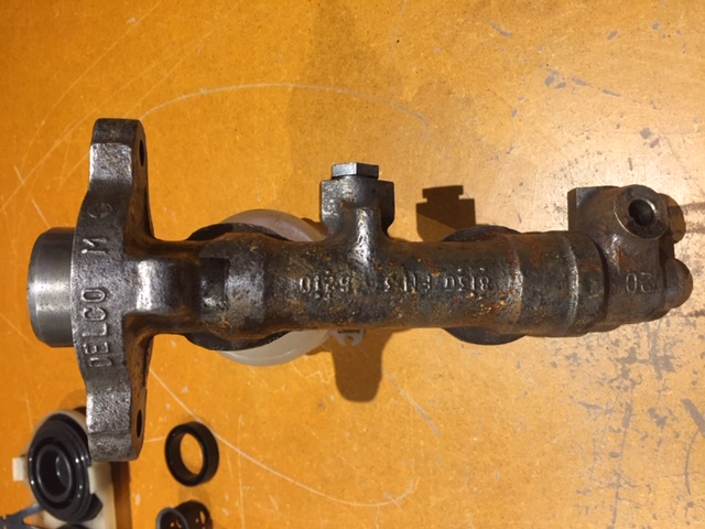

@mantaluke, c'est bien une 1.2S OHV, sûrement un défaut de perspective de la photo... concernant le MC, voici :
Re: Présentation Clément

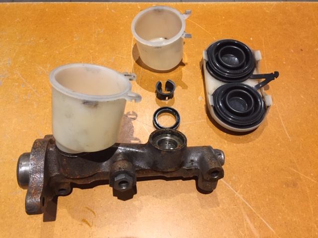

Bravo que tu as trouvé comment démonter les réservoirs du maître cylindre !
Avant qu'on peut chercher un remplaçant il faut connaître le diam. du cylindre, chez les ATe c'est marqué dessus mais ce Delco Moraine n'a pas ça.
Peux tu le mesurer ?

Bonjour wim bos,
Le chiffre est écrit en bas du MC sur la 1ere photo (20). C'est classiquement un 20.64mm
Les ATS sont des 13 pouces en 8 pouces de large avec ET1

Est-ce ceci que tu cherches ?
https://www.matzautoteile.de/12585-haup ... inder.html
Tu peux aussi voir sur le site la collection de joints et pistons pour la réfection de ce maître cylindre qui est un peu moins chère.
La référence Opel est 5 58 062, si tu tapes ça tu vois plein des offres mais attention la position des connexions et regardes aussi le numéro de série.
Les vendeurs ne savent pas toujours ce qu'ils vendent ! :ref:

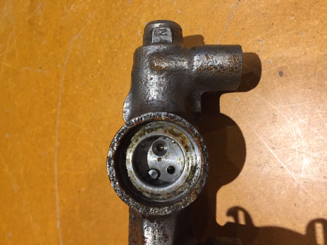

par expérience je dirais que les maitre cylindres qui ont été à l'arrêt durant une longue durée sont rarement récupérables s'ils présentent des traces de corrosion.
en effet l'humidité en suspension dans le vieux liquide se dépose et crée des piquages trop importants dans le bas du cylindre.
si vraiment il y a juste des traces superficielles de corrosion on peut tenter un petit honage avec une brosse à billes abrasives au bon diamètre.
mais s'il reste des petits creux dans le cylindre, les coupelles ne feront pas long feu avant qu'il y ait des fuites internes.
Donc dans ce cas, acheter un MC neuf est plutôt un bon investissement.

Je rejoins ce que dis mantaluke. Ce serais plus judicieux d'investir dans un MC neuf que d'essayer de le sauver et de perdre du temp, énergie et argent.

Merci à tous pour vos conseils. Effectivement, il est trop piqué à l'extérieur. Les joints de bocaux ne peuvent plus faire l'étanchéité. C'est dommage car l'intérieur est plutôt propre. Le 1er piston est nickel (le cylindre aussi sur cette partie) mais impossible d'extraire le 2e car pas de vis de butée (elle est censée être entre les 2 bocaux), ou alors je ne comprends pas ou est située la butée ! :84:
Comme dirais popey, déjà beaucoup de temps et d'énergie pour ce MC, je vais continuer mes investigations pour un MC neuf vendu avec bocal... :bien:
