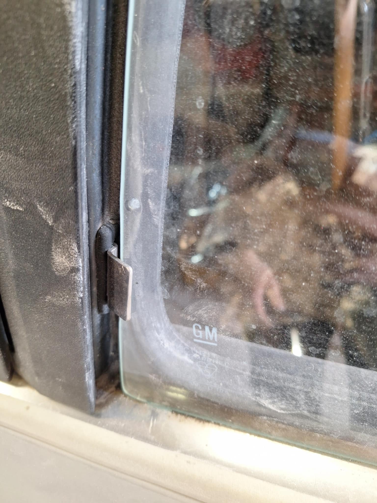

Bonjour
Mes custodes ne tiennent pas du tout, est-ce qu'il me manque un morceau ?
J'ai vu chez opelix les pièces en caoutchouc dans lesquelles se fixe la pate en inox, est-ce que les remplacer peut suffire à refixer correctement la vitre ?
Messages : 6386
Re: Fixation custode Manta B
d'origine, la patte en métal est collée sur la vitre...j'ai utilisé une colle pour rétro intérieur, en ponçant un peu la zone de collage sur la vitre...pour l'instant ça tient, sinon on peut refaire une patte qui enserre la vitre des 2 cotés.

Ne trouvant pas les pièces dispo et après trop de reflexion, j'ai pensé que je pouvais modifier les pièces d'origine en soudant un retour :clap:
J'ai laissé un peu de jeu que j'ai rempli avec de la colle a pare-brise, avec la contrainte des joints, ça tient nickel.
