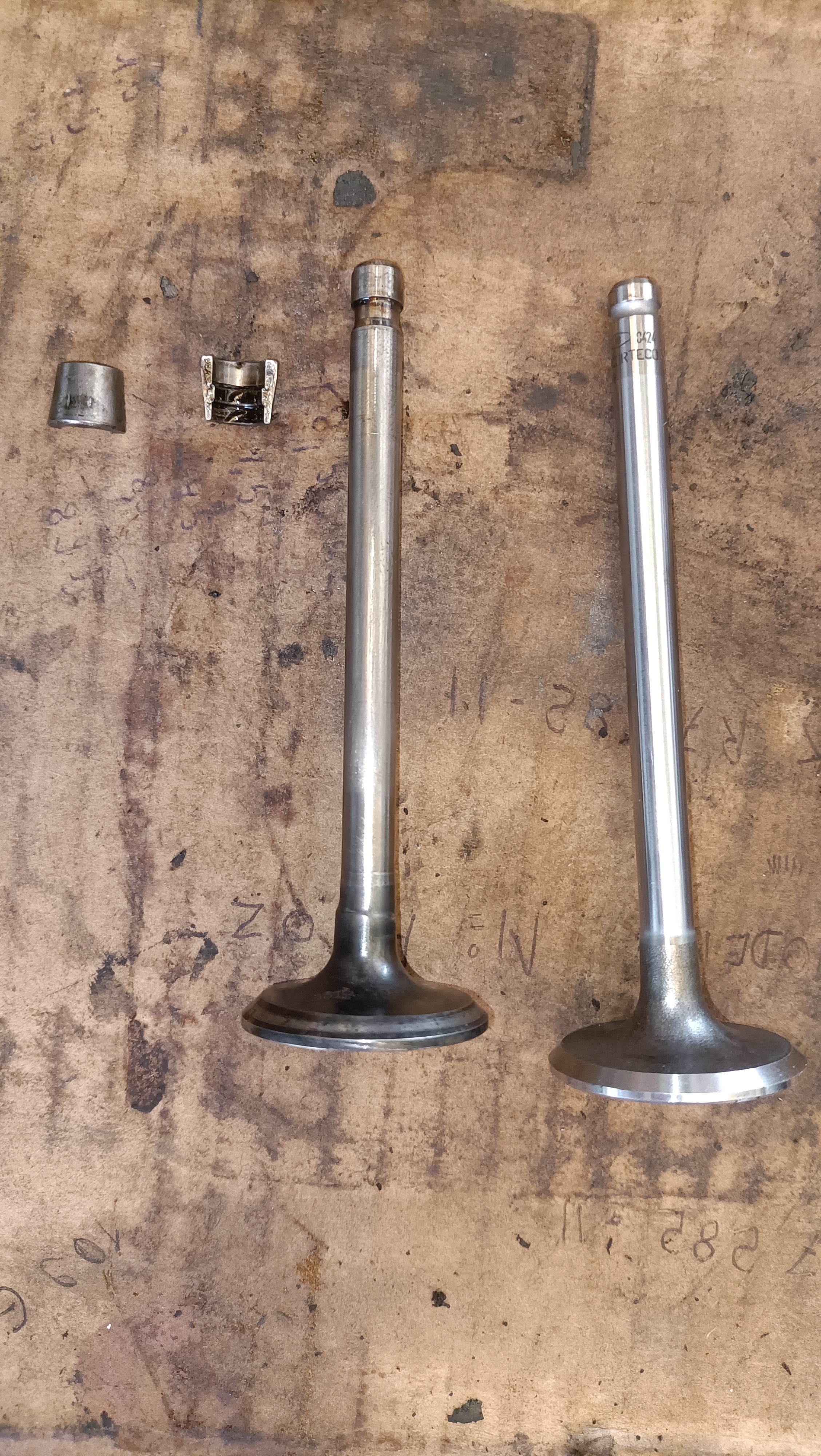

je suis à la recherche de soupapes d'admission et d'échappement pour mon Opel Manta A de 1973 avec un bloc 12S.
Impossible d'en trouver par moi-même...
Comme un puceau dans un bordel, je ne sais pas comment m'y prendre !
J'ai acheté des soupapes Corteco qui étaient données comme compatible, mais après démontage de celles-ci... que nenni !
Trop longues et avec des clavettes différentes de toutes les façons...
Je suis triste.
Sauriez-vous où je puisse trouver ces 8 soupapes !
Merci m'sieurs dames !

Messages : 6433
Re: Soupapes Admissions/échappement 12s
:+1: pour moi aussi, elles on l'air juste bonnes à rectifier .
j'ai également été couillonné par des soupapes soit disant compatibles, j'ai du élargir la gorge :grr: celle à droite de l'image

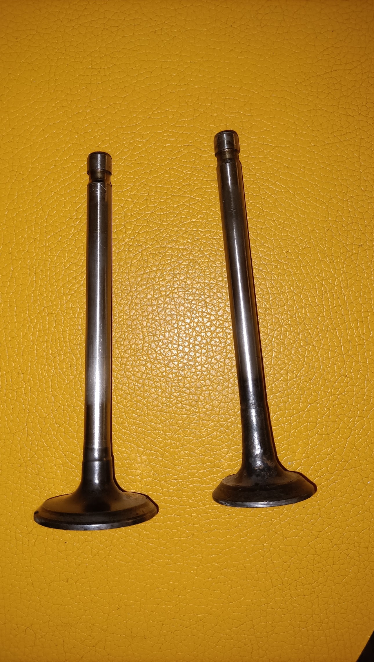

Je sais quelles ne sont pas tordues. D'après ce que vous voyez, vous pensez que je pourrais les faire remettre après un 'tite rectif et un rodage ?
Messages : 6433
si la portée n'est pas trop creusée comme ça en a l'air sur la photo, ça repartira pour 200000km :sol:
le rectifieur pourra de conseiller, sinon lui est bien placé pour t'en trouve.
j'ai cherché sur les sites allemands, à part chez les préparateurs ou ça vaut de l'or, je n'ai pas trouvé.

Le mécano qui me retape mon moteur les trouve trop usées.
Je vais lui en parler !

il semblerait qu'il y en a chez Matz en différents diamètres de tige dans le cas ou l'on rectifie les guides.
https://www.matzautoteile.de/9154-einlassventil.html
