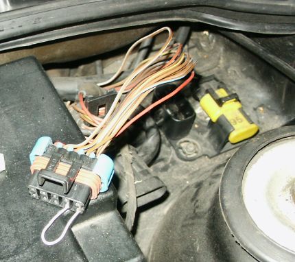

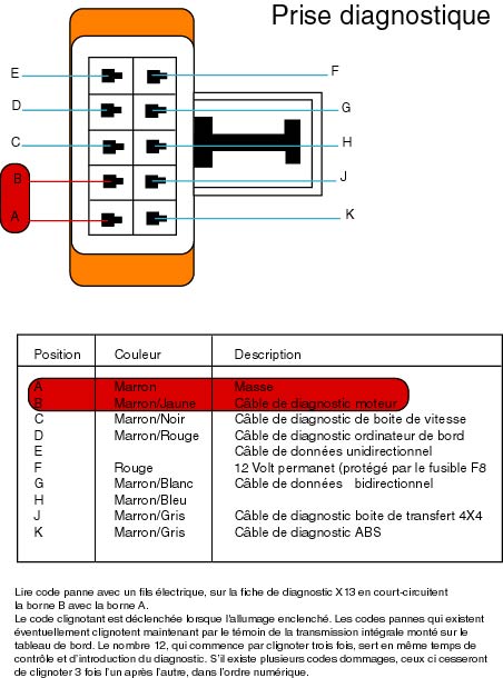

En gros il faut shunter 2 bornes A et B (A =fil Marron(masse) et B = Fil Marron/Jaune) sur la prise diagnostique et ton voyant "défaut" se met à clignoter :
Pour une erreur 28 (exemple)
ca donnera : (*=clignotement)
Image Image
Seul souci, je ne me rappelle plus ou elle est sur les Senator B 3L24v, je serai tenté de dire dans le compartiment moteur, contre aile AVD mais sans conviction
